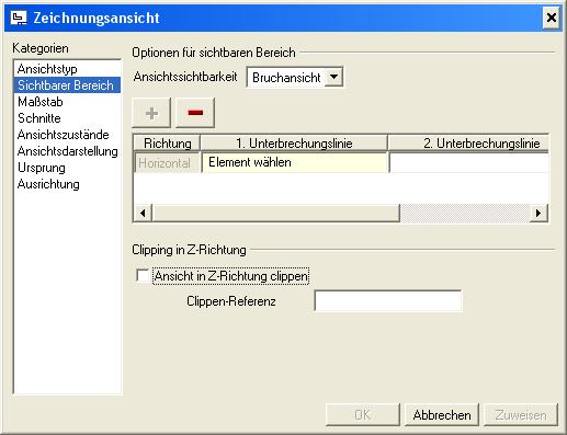

ich bin neu hier und habe noch nicht allzu viel Erfahrung mit Pro/E. ich möchte mit Pro/E WF4 eine Zeichnung erstellen in der das Bauteil, aufgrund seiner Länge, unterbrochen werden muss. Bei Verkleinerung des Bauteils lässt sich nur noch wenig erkennen, sodass diese Option entfällt. Besteht irgendeine Möglichkeit die Ansicht an beliebiger Stelle zu schneiden um somit das ganze etwas verkürzen zu können?

erzeuge dir eine Ansicht (Basis oder Projektion) und geh über Eigenschaften der Zeichnungsansicht unter sichtbarer Bereich-Ansichtssichtbarkeit auf Bruchansicht.
Was dann kommt ist für einen Anfänger vielleicht etwas tricky bis das gewünschte Ergebnis fertig ist.

erstellt am: 04. Mrz. 2009 16:45    Editieren oder löschen Sie diesen Beitrag!  <-- editieren / zitieren -->   Antwort mit Zitat in Fett Antwort mit kursivem Zitat    Unities abgeben: 1 Unity (wenig hilfreich, aber dennoch)2 Unities3 Unities4 Unities5 Unities6 Unities7 Unities8 Unities9 Unities10 Unities Nur für N.M. 10 Unities + Antwort hilfreich
ööhm hier das Bild....

@ Ford P.
Vielen, vielen Dank. Wenn ich gewusst hätte, dass das so einfach ist, hätte ich nicht 2 Stunden rumsuchen müssen.
