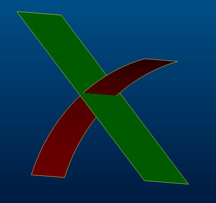

Hallo CAD.de Gemeinde,
ich habe eine Frage zum Aufspalten von Flächen eingelesenen IGES Dateien. Im Beispiel schneiden sich zwei Flächen und ich möchte aus diesen 4 Einzelflächen machen – also jeweils getrennt durch Ihre Schnittkante – also eine Boolsche Trennoperation. Grund hierfür ist, dass ich die gekrümmte rote Fläche durch die Grüne begrenzen und anschließend die überschüssige Geometrie entfernen möchte. Mein Problem hierbei ist, dass Pro/E keine Schnittkante ermitteln – da ja auch keine Kante in dem Sinne konstruiert wurde.
Genauer soll dies in großen Baugruppen mit sehr vielen Flächen geschehen, dass ich also eine Reihe von nebeneinander liegenden Rechteckflächen durch eine Kurve trimmen kann. Dies soll vorbereitend für eine FEM-Rechnung sein. Bisher mussten wir dies in ANSYS machen, jedoch sind dort die Kosten zu groß. Deswegen möchte ich gerne wissen, ob dies nicht auch in Pro/E möglich ist.

Ich gehe mal davon aus, dass Du ein Import-KE im Modellbaum hast.
Du kannst auf jeden Fall zwei neue Flächen erzeugen und blendest das Import-KE aus. Dann kannst Du die beiden Fächen behandeln, so wie Du das möchtest. Allerdings sollte man doch eher Firm sein mit den Flächenfunktionen. Natürlich kann man Flächen trennen, trimmen u. a.
Ev. mußt Du aus einer Kurve eine Fläche generieren und diese dann mit der anderen Trimmen. Vielleicht solltest Du ein Beispiel posten, ansonsten driften solch komplexe Fragen ab. Im Flächenbereich gibt es nämlich eine Fülle von versch. Wegen.

siehe http://ww3.cad.de/foren/ubb/Forum12/HTML/014615.shtml
oder http://ww3.cad.de/foren/ubb/Forum12/HTML/015133.shtml
Gegenfrage warum sind eigentlich die ganzen Flächen nicht richtig verschmolzen --> Problem des Exportes bzw. des Importes

Erstmal Danke für die Antworten. Den Pro/Mechanica hatte ich schon gefunden, jedoch erst ein Mal beiseite gelegt, da man dies erst wieder hätte installieren müssen.
Trimmer war ein gutes Stichwort. Das Wegschneiden hat wunderbar geklappt. Aber der Einfachheit halber – wie kann ich z.B. mit einer Fläche gleich mehrere andere trimmen. Nun wähle ich immer alle Flächen einzeln an, dies ist jedoch sehr zeitaufwendig. Gibt es eine Möglichkeit mehrere nebeneinander liegende Flächen zusammenzufassen? Via STRG klappt es leider nicht (bei der Sammelflächenauswahl!)
Zum konkretem Beispiel: Stelle dir einen Doppel-T-Träger vor, der nur aus Flächen modelliert ist – sprich zwei Flächen für die unteren Flanschseiten, eine für den Steg und wiederum zwei Flächen für den oberen Steg. Dieser Träger ist als Paneele mehrfach nebeneinander angeordnet, diese Paneele möchte ich nun entlang einer beliebigen Kurve (oder Fläche) zurechtschneiden – angenommen genau in der Paneelmitte soll ein kreisrundes Loch entstehen, das sich über drei Trägerbreiten erstreckt. Wie kann man dies am Besten bewerkstelligen?
Nun ist eben das Problem, dass ich mit der jetzigen Methode für solch ein Loch 15 Flächen einzeln trimmen muss. Und bei unserer Anwendung sind es wesentlich mehr Träger und somit auch eine Vielzahl an Flächen.

Aus meiner Sicht ist das gewählte Vorgehen sehr mühsam--> warum nicht die Mittelflächenfunktionalität in Mechanica (meine persönliche Meinung !!!)
zur Frage:
zusammengehörende Flächen zu einer Sammelfäche zusammenfassen (Verschmelzen oder einsammeln) und die Sammelfläche dann trimmen
