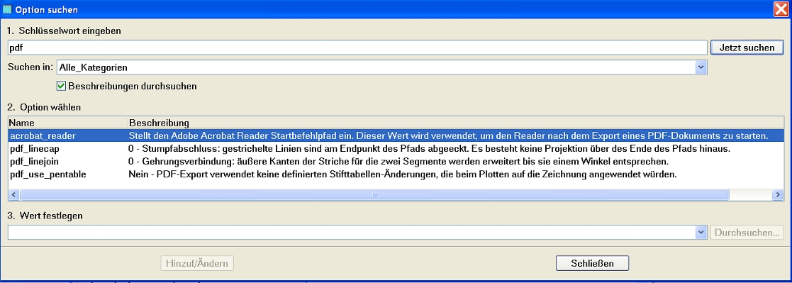

Hallo, ich bin Neuling hier im Forum habe über die Suche leider nichts gefunden.
Meine Frage: Ich möchte Zeichnungen über die "Als PDF-speichern" Funktion ausdrucken. Um die gewünschte Darstellung zu erhalten muss ich verschiedene Einstellungen ändern z.B. Stifttabelle verwenden, Alle Schriften als geometrische Einheiten darstellen, wie kann ich diese Einstellungen speichern um sie nicht jedesmal neu angeben zu müssen.

Spontan würde ich sagen, nutze die Optionen für die config.pro.
Dazu such mal in den Optionen für die config.pro die Beschreibungen und Optionen durch (siehe Bild).

Vielen Dank für die schnelle Antwort, "Stifttabelle verwenden" funktioniert aber den Eintrag um "Alle Schriften als geometrische Einheiten darstellen" finde ich nicht.

Ich weiß auch nicht, ob es dafür wirklich einen Eintrag gibt. Zumindest in der WF3 ist mir keiner bekannt.
Ich habe es hier bei mir auf dem Rechner mit einem mapkey gelöst, der grob gesagt, die Zeichnung im entsprechend richtigen Format mit den von mir gewünschten Einstellungen als pdf im Arbeitsverzeichnis ablegt. Den mapkey als Button (Schaltfläche) oben in die Leisten integriert und schon funktioniert das alles auf Knopfdruck.
