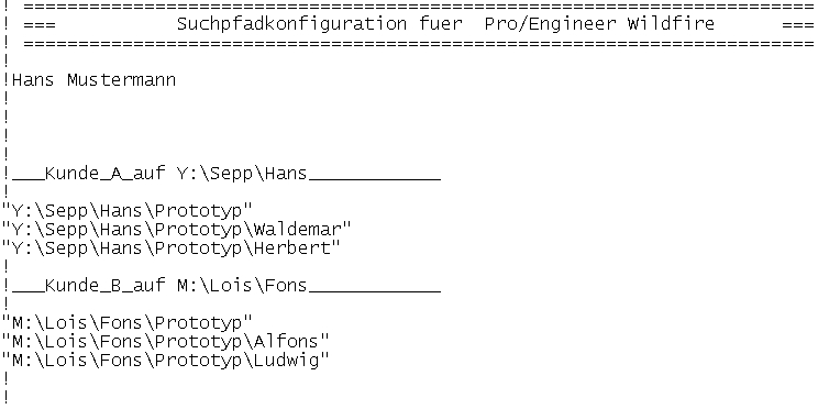

von JoJoDo1982
Ich bins noch mal:-)
anbei habe ich meinen Suchpfaddatei und screenshot von ProE Options hier eingestellt.
Ich hoffe ich könnt da meinen Fehler finden.
Leerzeichen im Namen sind doch vorhanden! Problem???
Laut Search.pro Manager sind die Pfade ok! (roter Haken oben links "Ok")
ProE Options erkennt meinen search_path_file auch die ich wie folgt in der config aufrufe:
search_path_file "P:\stds_wf3_net\config\search_Konstruktion.pro"
Die search.pro Dateien heißen so: search_Konstruktion
In der ProE Option steht in der nachfolgenden Zeile ebenfalls search_path_file allerdings mit rotem Symbold vorweg.
In der Hilfe steht das man ProE erst sagen muss der er eine suchpfaddatei verweden soll. Anwelcher stelle wäre das?
Vielen Dank für eure Hilfe.

Windows7 64bit
erstellt am: 03. Mrz. 2009 10:55    Editieren oder löschen Sie diesen Beitrag!  <-- editieren / zitieren -->   Antwort mit Zitat in Fett Antwort mit kursivem Zitat    Unities abgeben: 1 Unity (wenig hilfreich, aber dennoch)2 Unities3 Unities4 Unities5 Unities6 Unities7 Unities8 Unities9 Unities10 Unities
von arossbach
Es gibt noch mehr Probleme:
Dein search_path_file hat keinen Wert also wird auch die Datei nicht gefunden. Der erste Eintrag ist zwar richtig (mit Pfad) wird aber vom zweiten überschrieben.
Abhilfe: den zweiten Eintrag suchen und löschen.
Teilweise sind die Pfade recht lang. Abhilfe schafft hier die Umwandlung in die "DOS" Schreibweise.
-Axel-

von arossbach
Aha, Du heißt also auch Axel. Herzlichen Glückwunsch.
Ich vermute schlicht daß Dein search_path_file mit Namen search.pro einfach nicht gefunden wird.
Suche den Fehler in der config und gut ist.
Eine Mischung aus config.pro also search_path Einträgen und search.pro ist zwar möglich, neigt aber natürlich etwas zum Chaos. Würde ich nicht machen.

Also das Rätsels Lösung liegt an den
Gänsefüßchen (vorne und hinten)
ohne Gänsfüschen wird nix gelesen
mit Ausrufezeichen wird Zeile überlesen

Und diese Lösung ist nur nötig, wenn Leer- und Sonderzeichen im Pfad sind.
Genau das wurde aber schon mehrmals erwähnt und bemängelt - aber nicht behoben!
