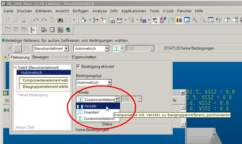

Hallo Proeler
Ich bin am verzweifeln. Ich habe zwei Braugruppen, die erste Baugruppe Fest platziert. Die zweite möchte ich mit Abstand platzieren. Tönt einfach, ist auch so, geht aber nicht. Ich kann einfach keine Distanz eingeben. ProE zickt was das zeug hält. Kann mir iirgendwer helfen?

Im Falle einer klar formulierten, technisch verständlichen Problembeschreibung möglicherweise. So lange Pro/E zickt, garantiert nicht.

Vielleicht genügt es auf Veratz zu stellen

Original erstellt von c128:
... vielleicht liegt es auch daran, dass eingestellt ist, dass auf "Fest" eingebaute Komponenten nicht referenziert werden darf. Probier doch mal die erste Baugruppe über "Standard" einzubauen.
Am Anfang habe ich es für ein Gerücht gehalten. Nach dem Test musste ich feststellen, dass es eine Lüge ist.  Die Einbauart "fest" ist eindeutig und für das Teil auch vollständig. Damit können also auch nachfolgende Teile darauf referenzieren. Es entspricht ja dem Einbau auf Koordinatensysteme.
