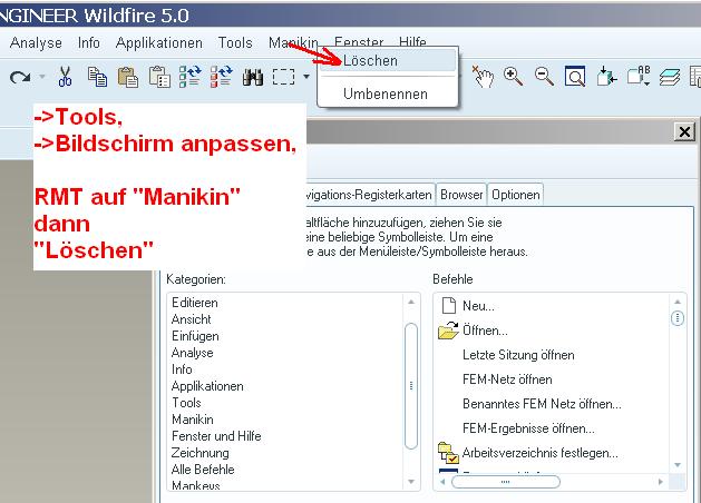

..scheint so einfach dass man es wirklich nicht sieht.. Meine Tomaten auf den Augen entschuldige ich in vorauseilendem Gehorsam schon jetzt,... aber ich krieg sie im Moment nicht runter... Kann man da helfen??

erstellt am: 28. Apr. 2010 14:01    Editieren oder löschen Sie diesen Beitrag!  <-- editieren / zitieren -->   Antwort mit Zitat in Fett Antwort mit kursivem Zitat    Unities abgeben: 1 Unity (wenig hilfreich, aber dennoch)2 Unities3 Unities4 Unities5 Unities6 Unities7 Unities8 Unities9 Unities10 Unities Nur für adga 10 Unities + Antwort hilfreich
Hallöchen,
Bildschirm anpassen und Menüpunkt löschen.
Wo ist das Problem?
Oder habe ich Dich falsch verstanden?!?

Sch....... nochmal...! Ich schmeiss mich gleich weg! Irgendwie hab ich bislang noch nie die rechte MT über den Menues angelangt bzw. erwartet dass das Loeschen bei den System Menues auch aktiv ist ist.
OK, aber ein weinendes Auge bleibt..
Bei einer Standalone-Maschine ist das ja ok..
Ich will das über die ganze Umgebung machen, also nicht auf jedem Client. Gibts da keine Config-einstellung (z.B. Menue XY=NO) die ich auf allen Clients mit hochziehen kann? Sind immerhin 50 Stück...?!

erstellt am: 29. Apr. 2010 15:37    Editieren oder löschen Sie diesen Beitrag!  <-- editieren / zitieren -->   Antwort mit Zitat in Fett Antwort mit kursivem Zitat    Unities abgeben: 1 Unity (wenig hilfreich, aber dennoch)2 Unities3 Unities4 Unities5 Unities6 Unities7 Unities8 Unities9 Unities10 Unities Nur für adga 10 Unities + Antwort hilfreich
Original erstellt von KB-BLUST:
Alle Änderungen, die Du über Tools/Bildschirm anpassen machst (auch Menüs wegnehmen) werden in der config.win gespeichert.
Wenn Du die auf alle Workstations verteilst, hast Du überall das Menü weg.

Schon gemacht.. Klasse, hatte es mit den Systemmenues gar nie probiert, immer nur mit neuen Menues und den Icons halt.. Komisch, dass man auf so was manchmal partout nicht kommt.. einfach mal schauen ob der Löschbefehl da "oben" auch vorhanden ist... Tsssss...
Danke für den Schubs...
