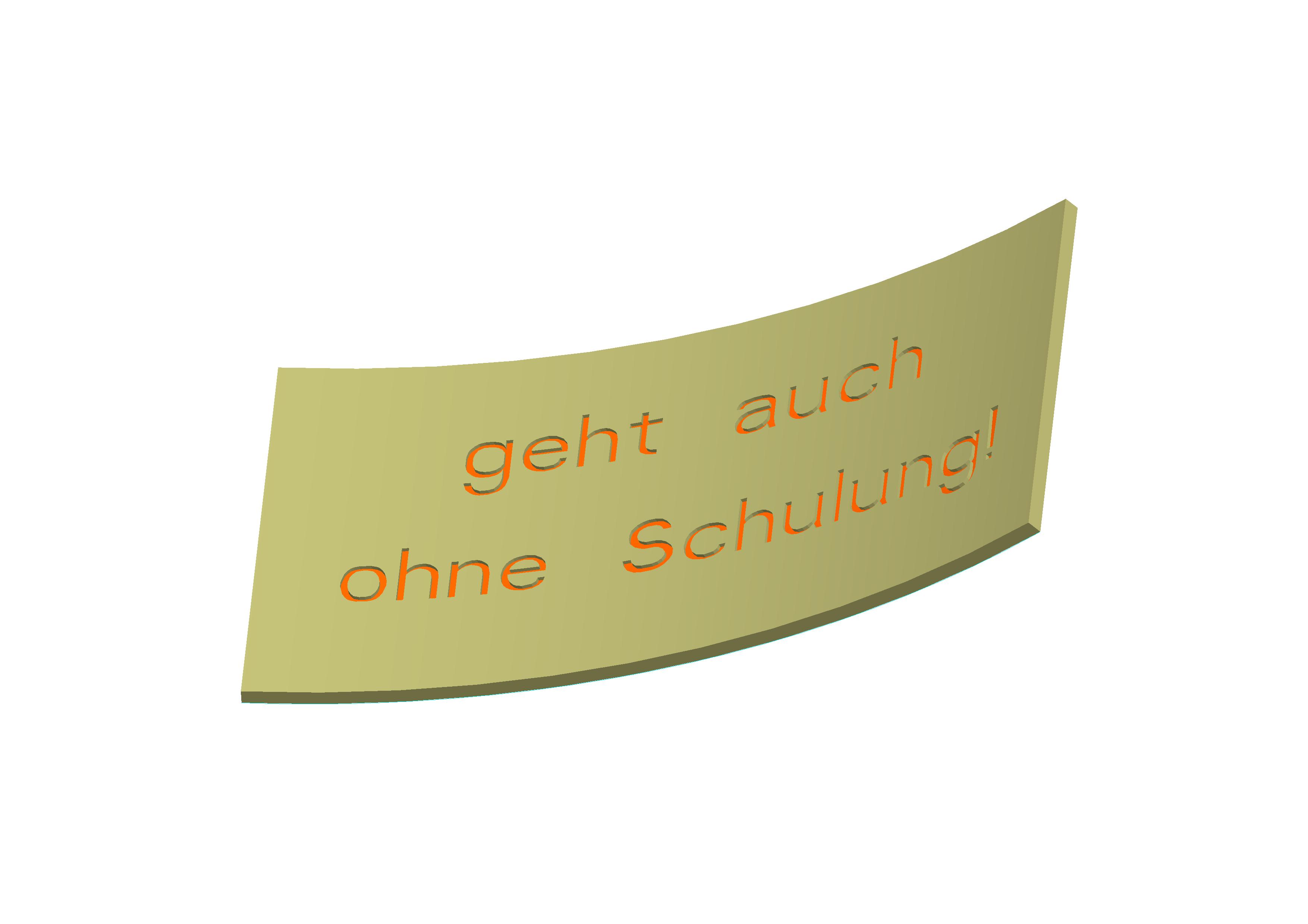

Hallo Kollegen,
wie modelliere ich am besten ein Haftetikett, welches auch einen zylindrischen Körper geklebt werden soll und dies inkl. Beschriftung?
Ich brauche auf der Einzelteilzeichnung vom Etikett eine plane Darstellung und in der Baugruppe hätte ich gerne ein gebogenes Etikett.
Bitte um Anregungen. Danke.

Etikett gerade modellieren
Steuerkurvenbiegung einfügen
Text mittels Wickeln erzeugen
Bei Verwendung von Familientabellen die Steuerkurvenbiegung in die Tabelle aufnehmen.
Da bei uns keine Zeichnung davon gebraucht wird, ist die Steuerkurvenbiegung unterdrückt und wird über die Flexibilität wieder zurückgeholt.

Ich würde den Text schon vor der Steuerkurvenbiegung auf die planare Fläche einbringen, der Text biegt sich dann automatisch mit.

erstellt am: 25. Feb. 2009 15:43    Editieren oder löschen Sie diesen Beitrag!  <-- editieren / zitieren -->   Antwort mit Zitat in Fett Antwort mit kursivem Zitat    Unities abgeben: 1 Unity (wenig hilfreich, aber dennoch)2 Unities3 Unities4 Unities5 Unities6 Unities7 Unities8 Unities9 Unities10 Unities Nur für DerKritzler 10 Unities + Antwort hilfreich
Komisch, bei mir klappt´s - Guckst Du!
Hab´s übrigens auch in keiner Schulung gelernt, sondern mit der Pro/E-Hilfe bzw. Forensuche.

Original erstellt von unterhaus:
Na klar, klappt das, wenn man die Schrift ausschneidet. Wenn es aber nur Schrift als Skizze sein soll, dann muss die Schrift schon extra gewickelt werden.

erstellt am: 25. Feb. 2009 16:09    Editieren oder löschen Sie diesen Beitrag!  <-- editieren / zitieren -->   Antwort mit Zitat in Fett Antwort mit kursivem Zitat    Unities abgeben: 1 Unity (wenig hilfreich, aber dennoch)2 Unities3 Unities4 Unities5 Unities6 Unities7 Unities8 Unities9 Unities10 Unities Nur für DerKritzler 10 Unities + Antwort hilfreich
[/i]
Da geb ich Dir natürlich recht, aber es steht ja nirgends wie er es machen will.
@Marcus: Falls Du den Text also als Materialschnitt einbringen willst, guckst Du in der Pro/E-Hilfe mal unter "So erzeugen Sie Texte im Skizzierer", dort ist alles beschrieben.

erstellt am: 26. Feb. 2009 15:55    Editieren oder löschen Sie diesen Beitrag!  <-- editieren / zitieren -->   Antwort mit Zitat in Fett Antwort mit kursivem Zitat    Unities abgeben: 1 Unity (wenig hilfreich, aber dennoch)2 Unities3 Unities4 Unities5 Unities6 Unities7 Unities8 Unities9 Unities10 Unities
habe das Problem gelöst und habe mein Etikett feriggestellt.
Ich habe es jedoch anders - als von Euch vorgestellt - gemacht.
Hab einfach einen Volumenkörper erzeugt und als Beschriftung ganz dünne (0,02mm) dicke Körper darauf erzeugt. Diese dann farbig dargestellt.
Mit dem Krümmentool lies sich ganz einfach biegen und zwar so wie ich es wollte.
In der Baugruppe hab ich das Krümmen-KE dann flexibel gemacht und somit war das Einzelteil (Etikett) flach, damit ich eine Zeichnung ableiten kann, sowie in der Baugruppe gebogen, damit ich das Etikett an einen Zylinder "aufpappen" konnte.
Gruss Marcus
