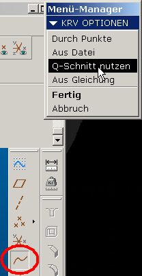

Hallo, ist es irgendwie möglich, in der Zeichnungsansicht einer vereinfachten Darstellung die Umrisse des kompletten Teiles zu zeigen.
Ich habe jetzt zwei vereinfachte Darstellungen. Nämlich Vorarbeit und Mast-Darst.
In der Vorarbeit sind einige KE’s ausgeblendet.
Auf der Zeichnung habe ich eine Basisansicht mit den vereinfachten Darstellungen Vorarbeit. Jetzt möchte ich gerne mit einer Strich-Zeipunktlinie die Umrisse der Mast-Darst in dieser Ansicht zeigen.
Ist das echt möglich?

Ähnliche Aufgabe und gelebter Lösungsansatz: Auf Fertigteilzeichnungen von Gußteilen wird gerne die Rohlingskontur dargestellt, ebenfalls als Strichpunktlinie. Dazu bietet sich an, einen Querschnitt durch das unbearbeitete (noch keine Bearbeitungs-KEs) Bauteil zu legen, diesem Querschnitt eine Kurve zuzuweisen und diese Kurve entsprechend in der Zeichnung darzustellen. Ein solcher Querschnitt bleibt erhalten, die darauf bezogene Kurve auch, selbst wenn spätere KEs Teile der Kontur verändern.

Wenn es möglich ist, würde ich einen Querschnitt empfehlen der den abzubildenden Umriss darstellt. Diesen Querschnitt als Kurve nützen und schon ist der Umriss in der DRW darstellbar.
mfg HP
FEHLANZEIGE !!
Habe es soeben ausprobiert und muss zu meiner Überraschung feststellen, dass die Kurve aus dem Querschnitt sich mit der Vereinfachten Darstellung ändert.
Verzeihung wenn ich jemanden in die Irre geschickt habe.

Schade, leider funktioniert es nicht. Da ich genau das umgekehrte machen will.
Dein Lösungsansatz funktioniert, wenn man die Umrisse des Rohteiles im Fertigteil anzeigen will. Ich aber möchte die Umrisse des Fertigteils im Rohteil anzeigen.

Dann machens wir durch die Brust ins Auge:
Part1: Original mit allen KEs. Punkt-KE im Nullpunkt erzeugen (wird später gebraucht).
Part2: Enthält Part1 als Externe Vererbung, in der die betreffenenden KEs unterdrückt werden. Allerdings sind diese KEs dann unabhängig vom Original.
Siehe in der Definition der Vererbung den Menüpunkt #Variable KEs (oder so ähnlich).
Jetzt hat man 2 Parts. Von beiden Parts je eine Basisansicht auf die Zeichnung.
Bei beiden Ansichten den Ansichtsmittelpunkt auf das Punkt-KE legen und beide Ansichten auf die gleichen Blattkoordinaten schieben.
Die Ansichten liegen übereinander.
Jetzt kann man in der Ansicht des Part1 die gewünschten Linien manuell auf den gewünschten Typ ändern.
Fertig!

Ich würde mir eine Zeichnungsbaugruppe generieren, von der ich die Zeichnung ableite:
*.asm
|-Ref.prt
|-Rohteil.prt
|-Fertigteil.prt
Dann kannst Du dir in Dein Ref.prt alls Skizzen/Linien/Achsen/Punkte etc. reinkopieren wie Du sie in der Zeichnung brauchst und das ganze lässt sich dann über vereinfachte Darst. oder Folien steuern.

Ich halte die Verwendung von vereinfachten Darstellungen für die Erzeugung von Roh- und Fertigteil nicht für eine gute Idee. Hier sollte man vielleicht mit externen Kopiergeometrie (oder ähnlichen Sachen) arbeiten. Damit wäre es auch möglich, die Querschnittskurve des Fertigteiles im Rohteil anzuzeigen.
