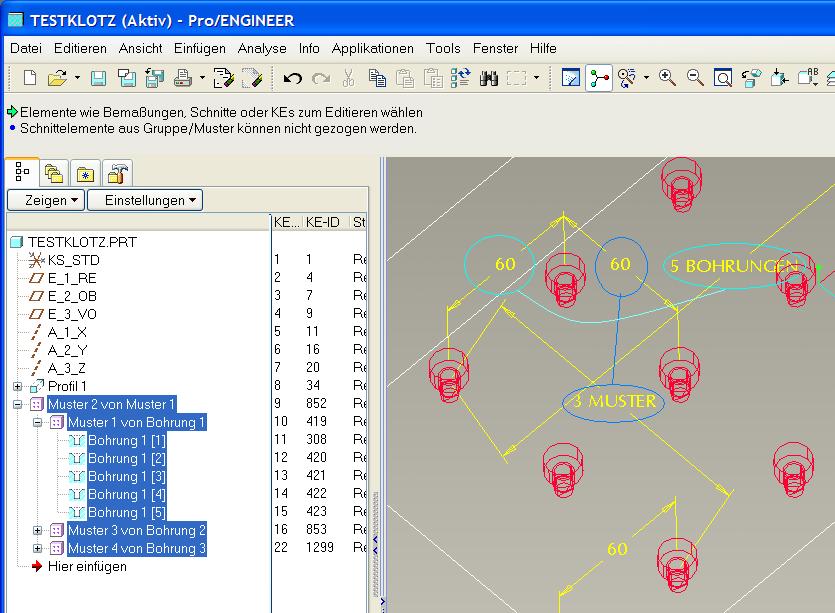

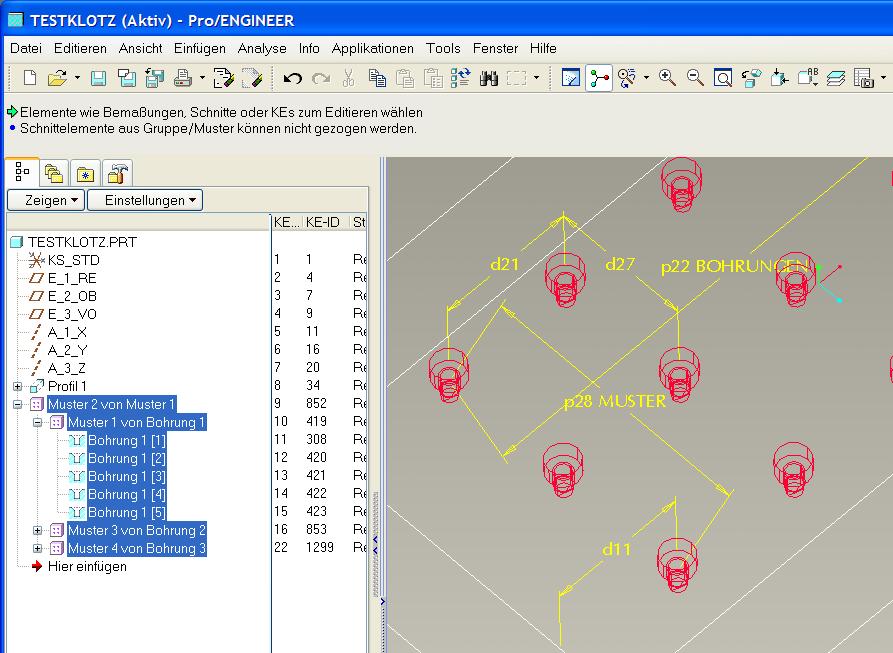

Meine WiFi3 ist hier deutlich netter zu mir.
Du meinst das doch so, wie farbig markiert in meinem ersten Bild, oder?
Und Namen anzeigen geht auch, siehe zweites Bild.

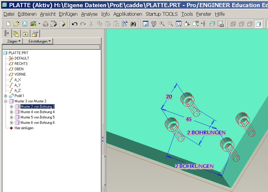

Ich verstehe Dein Pro/blem nicht.
Die Maße 45 und 20 im anhängenden Bild sind doch die Steuermaße des inneren Musters?
Einfach darauf gehen und Editieren.
