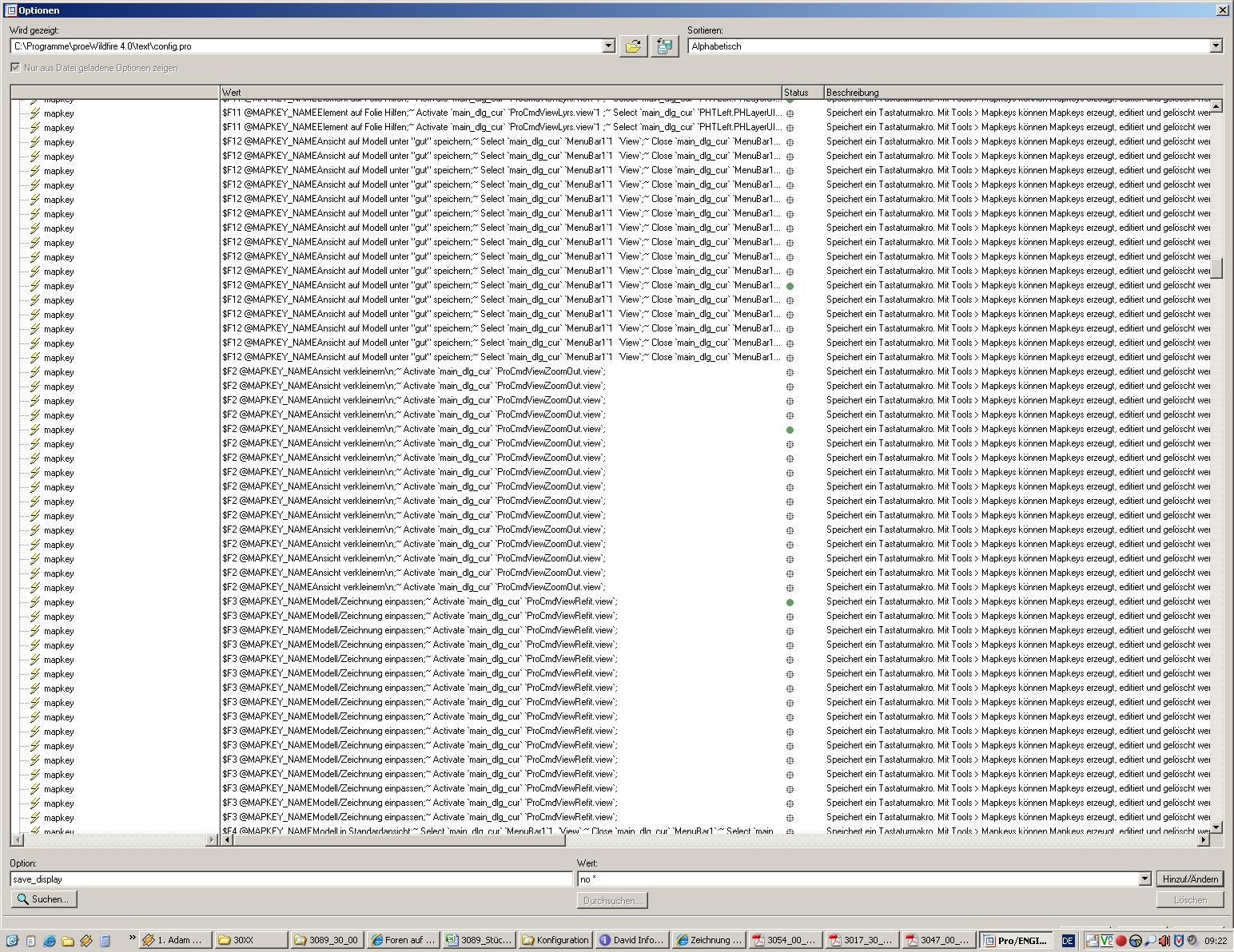

Habe einen Config-Eintrag gesucht und bin dabei über etwas gestolpert...
Kann mir jemand erklären warum sich alles wiederholt hier? Der Start von WF4 ist auch seeeeehr zäh...
Die Config besteht größtenteils aus sich wiederholenden layer und mapkey einträgen...

erstellt am: 20. Feb. 2009 09:59    Editieren oder löschen Sie diesen Beitrag!  <-- editieren / zitieren -->   Antwort mit Zitat in Fett Antwort mit kursivem Zitat    Unities abgeben: 1 Unity (wenig hilfreich, aber dennoch)2 Unities3 Unities4 Unities5 Unities6 Unities7 Unities8 Unities9 Unities10 Unities Nur für Nachtelf 10 Unities + Antwort hilfreich
Wenn man geänderte Mapkeys speichert, wird in der config.pro nur der neue hinten angehängt, der alte bleibt erhalten. Der zuletzt gelesene Mapkey gewinnt.

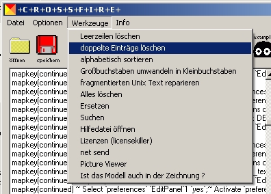

erstellt am: 20. Feb. 2009 11:02    Editieren oder löschen Sie diesen Beitrag!  <-- editieren / zitieren -->   Antwort mit Zitat in Fett Antwort mit kursivem Zitat    Unities abgeben: 1 Unity (wenig hilfreich, aber dennoch)2 Unities3 Unities4 Unities5 Unities6 Unities7 Unities8 Unities9 Unities10 Unities Nur für Nachtelf 10 Unities + Antwort hilfreich
doppelte Einträge löschen ?
-> crossfire
nach doppelten Mapkeys suchen ist ebenfalls möglich.
-Axel-

Nachtelf
Sehen Sie sich das Profil von Nachtelf an!   Senden Sie eine Private Message an Nachtelf  Schreiben Sie einen Gästebucheintrag für Nachtelf
Beiträge: 70
Registriert: 21.07.2004
erstellt am: 20. Feb. 2009 11:19    Editieren oder löschen Sie diesen Beitrag!  <-- editieren / zitieren -->   Antwort mit Zitat in Fett Antwort mit kursivem Zitat    Unities abgeben: 1 Unity (wenig hilfreich, aber dennoch)2 Unities3 Unities4 Unities5 Unities6 Unities7 Unities8 Unities9 Unities10 Unities
DAS hab ich gesucht... Danke... Üs verteilt...
