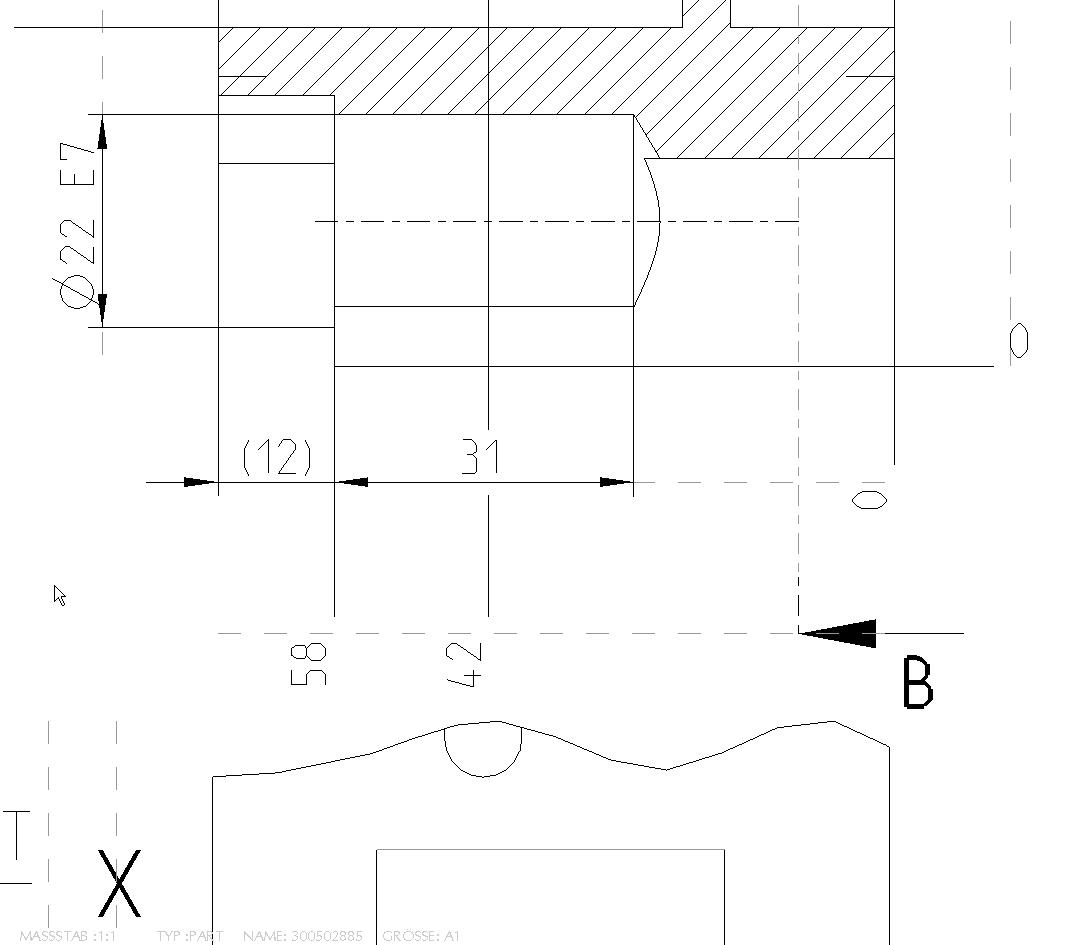

Morgen zusammen
Wieso funktioniert das Unterbrechen von Massen nicht in jedem Fall?
Situation: Zeichnung mit Koordinatenbemassungen, Koordinatenbemassungen sollen an gewissen Stellen unterbrochen werden, mit Funktion Einfügen>Unterbrechung>...Fanglinie und Masshilfslinie wählen...>Option Radius wählen>Wert eingeben>Enter --> und nichts passiert
Das gleich vorgehen funktioniert bei "normalen" Massen einwandfrei.
Hat jemand eine Idee?

Original erstellt von c128:
... ohne es probiert zu haben: Fanglinien sind keine Geometrielinien. Insofern gibt es da nichts zu unterbrechen ...
mit Ordinatenbemaßungen habe ich noch nichts unterbrechen müssen, aber normale Bemaßungen lassen sich an Fanglinien unterbrechen und es besteht sogar nachher noch die Verbindung zur Fanglinie, was sich bei Maßzupfereien recht nett bemerkbar macht

Das ist genau der Punkt...
wenn später an den Massen herumgezupft wird, bleiben die Unterbrechungen an den Fanglininen bestehen.
auf der Fanglinie liegt in unserem Fall nun z.b. ein "normales" Mass, über welches ein Koordinatenmass gezogen werden muss --> als will man an der Fanglinie eine Unterbrechung einfügen, die die Koordinatenhilfsmasslinie unterbricht über das auf der Fanglinine liegende "normale" Mass.

einerseits gut für dich, dass du was neues gehört hast...
...aber das Problem besteht wohl leider auch bei dir, dass es scheinbar bei Koordinatenbemassungenn nicht funktioniert.
Hat jemand noch eine WF2 um zu testen ob es da auch schon nicht mehr ging?

Original erstellt von adga:
... Hat jemand noch eine WF2 um zu testen ob es da auch schon nicht mehr ging?
WF2 M210 --> Unterbrechung ohne Probleme möglich, Bindung der Unterbrechung an Fanglinie funktioniert auch

Danke Udo für die Info
hast du auch eine Koordinatenbemassung versucht zu unterbrechen?
Ja, ich habe meinen Ekel vor diesen Bemaßungen überwunden und ein Teil damit modelliert und die Zeichnung davon abgeleitet. Da ich solche Bemaßungen aber nicht mag, habe ich die Daten sofort nach der Prüfung ins Nirwana geschickt.

dann muss man wohl daraus schliessen das PTC da was vergessen hat in der WF4

PTC scheint da auch nicht viel mehr zu wissen --> es wurde ein SPR eröffnet auf meine Supportanfrage hin:
Referenznummer SPR 1723277
