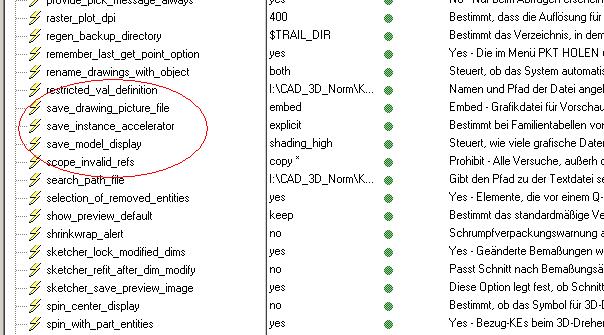

Schau mal in deine config, wie dort die Option SAVE_DISPLAY eingestellt ist. Steht sie auf NO hast du keine Chance, die Zeichnung schreibgeschützt mit Ansichten zu öffnen.

Bedeutet das hier das ich diesen Eintrag gar nicht habe oder bin ich im falschen Menue?

Dazu schreibst Du "save_display" unterhalb bei Suchen rein und stellst es auf yes.

Vielen Dank für die Antworten, es klappt!
Das hilft mir sehr in der Erstellung meiner Dokumentationen.
