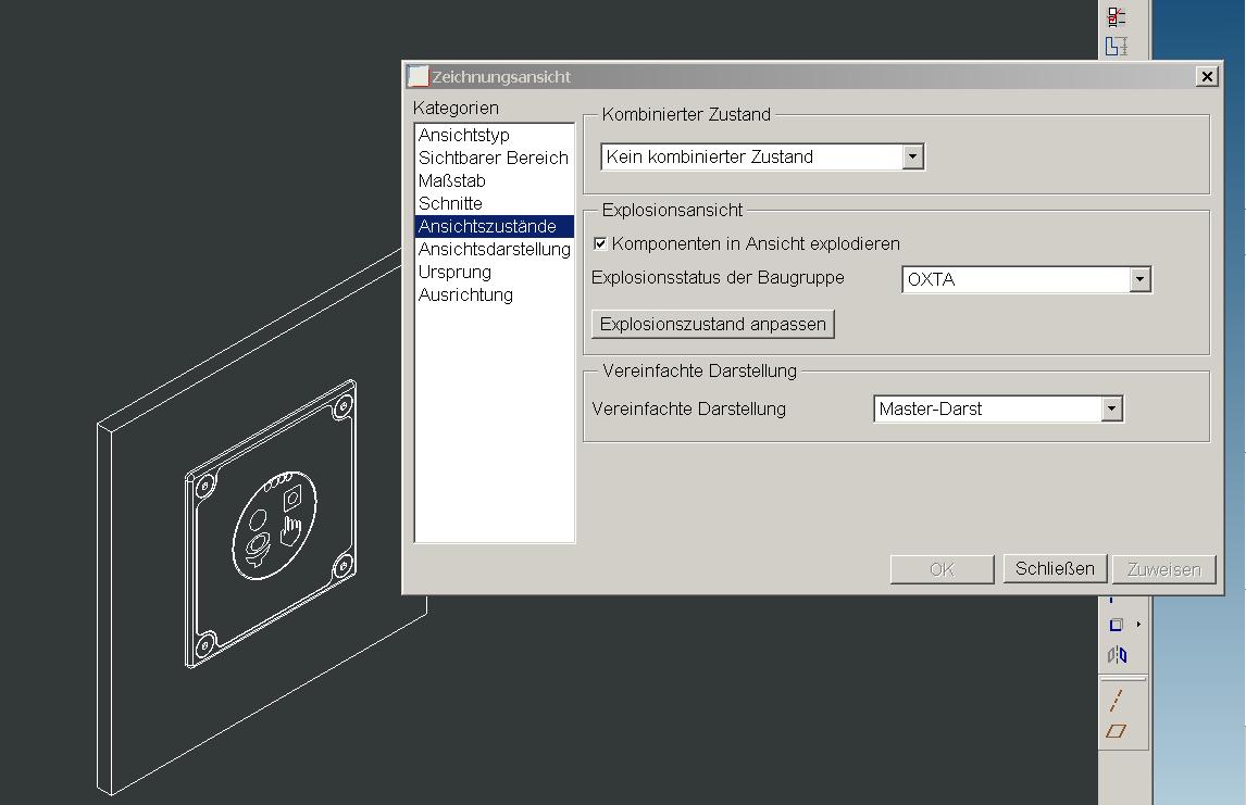

Guten Morgen!
Ich erzeuge einen Explosionszustand in der Baugruppe (.asm). Alles läuft perfekt-ich kann zwischen Normalzustand (Baugruppe in zusammengebauten Zustand) und Explosionszustand umschalten.
Problem: Ich will den Explosionszustand(den ich in der Baugruppe erzeugt habe) in einer Ansicht in der Zeichnung zeigen(Zeichnungsansicht-Ansichtszustände-Explosionsansicht-Komponenten in Ansicht explodieren)-passiert aber nichts.Baugruppe bleibt in zusammengebauten Zustand.

Hast Du den von Dir erzeugten Explosionszustand im Dialogfenster Ansicht gewählt?

erstellt am: 19. Feb. 2009 10:35    Editieren oder löschen Sie diesen Beitrag!  <-- editieren / zitieren -->   Antwort mit Zitat in Fett Antwort mit kursivem Zitat    Unities abgeben: 1 Unity (wenig hilfreich, aber dennoch)2 Unities3 Unities4 Unities5 Unities6 Unities7 Unities8 Unities9 Unities10 Unities
Ja, habe ich und funktioniert nicht! Wenn ich aber die Standardexplosion auswähle wird die in der Ansicht richtig(Explosionszustand) angezeigt.

erstellt am: 19. Feb. 2009 11:56    Editieren oder löschen Sie diesen Beitrag!  <-- editieren / zitieren -->   Antwort mit Zitat in Fett Antwort mit kursivem Zitat    Unities abgeben: 1 Unity (wenig hilfreich, aber dennoch)2 Unities3 Unities4 Unities5 Unities6 Unities7 Unities8 Unities9 Unities10 Unities
Ich habe probiert Ansicht zu löschen und neu einzufügen -leider habe ich denselben Resultat erhalten.

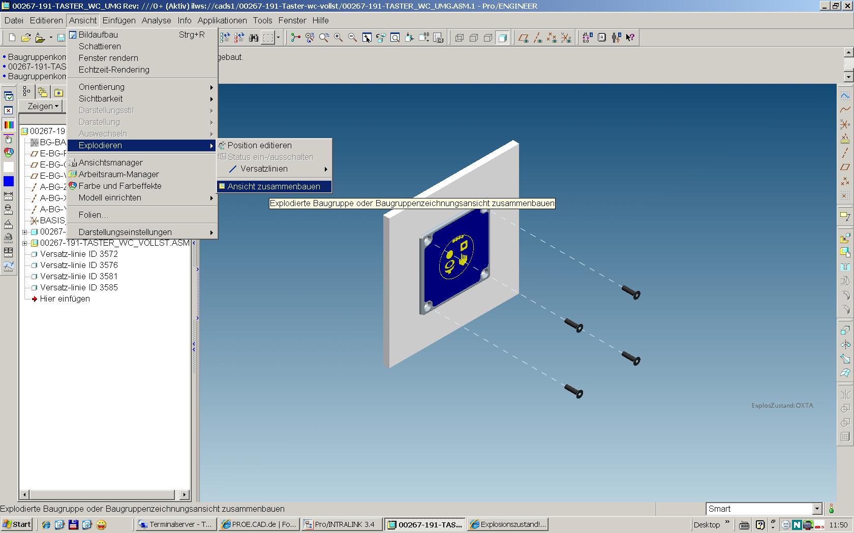

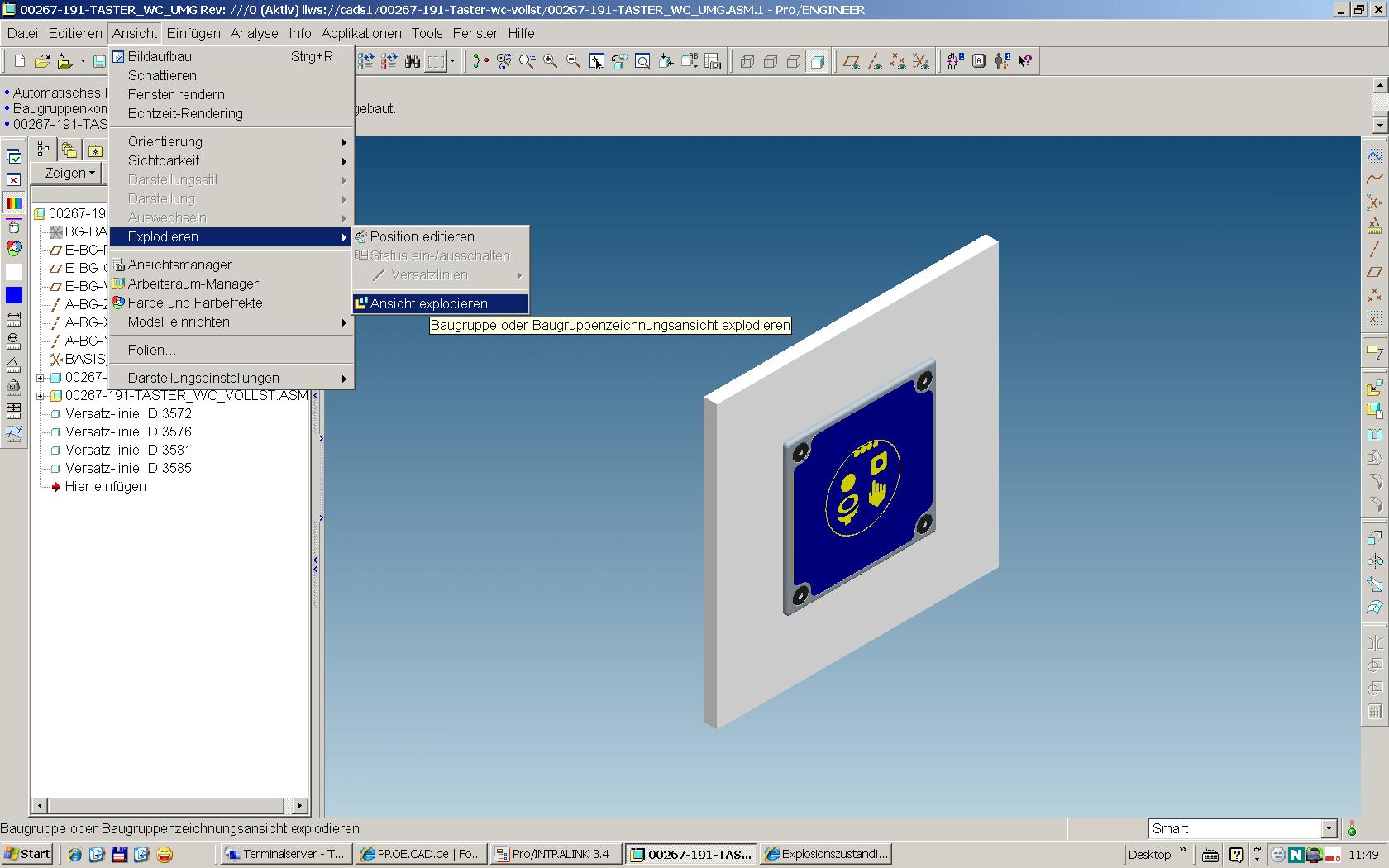

Anbei habe ich 3 Screenshots angehängt:
1.So sieht es aus in zusammengebauten Zustand
2.So sieht es aus in eplodierten Zustand
3.Ansicht mit "explodierten" Zustand (Mißerfolg)

erstellt am: 19. Feb. 2009 12:23    Editieren oder löschen Sie diesen Beitrag!  <-- editieren / zitieren -->   Antwort mit Zitat in Fett Antwort mit kursivem Zitat    Unities abgeben: 1 Unity (wenig hilfreich, aber dennoch)2 Unities3 Unities4 Unities5 Unities6 Unities7 Unities8 Unities9 Unities10 Unities
Ich musste den PC herunterfahren wegen eines Serverproblemes. Surprise- auf einmal funktioniert es. Ich habe meine Vorgehensweise nicht geändert es hat aber geklappt! Weiss nicht woran es lag, bin aber froh, dass es biszuletzt geklappt hat.
Vielen Dank an Alle!
