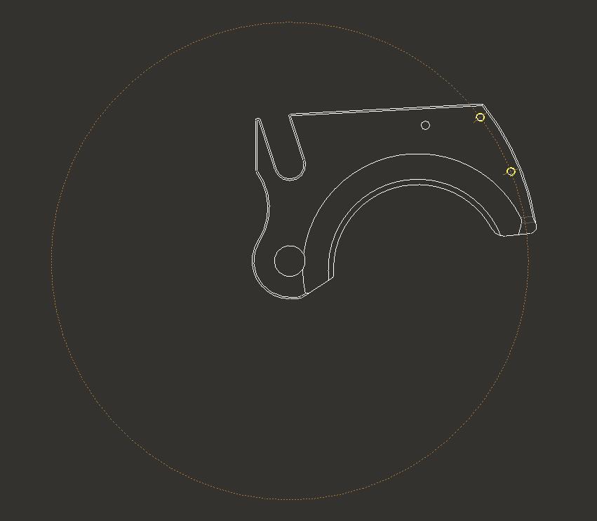

Hallo Zusammen.
Ich zeige in der Zeichnung einen Lochkreis/Teilkreis. Die erste Bohrung wurde mit Platzierungstyp Radius erstellt und dann mit einem Bemassungsmuster gemustert. Ich benötige den Teilkreis nur im ersten Quadranten von ca. 20 bis 50 Grad, da das Bauteil nur in diesem Bereich vorhanden ist. (siehe auch das angehängte Bild). Mit der Trimmen Funktion im 2D läßt sich der Teilkreis nicht fassen. Gibt es eine Möglichkeit, den Teilkreis anzupassen, oder muss ich eine Skizze missbrauchen, um das Kreissegment zu erstellen?
Gruß Marco

mache aus der Vollansicht eine Teilansicht, damit wird der Teilkreis nicht komplett dargestellt

Bingo!

Weiter Frage dazu
Ich kann den Teilkreis über Zeigen/Wegnehmen nur in die Ansicht bekommen wenn ich auf Achsen gehe und alle Zeigen und alle akzeptieren.
über auswahl haben ich keine chance an den Teilkreis zu gelangen.
Habe es auch schon mit "Strg+F" versucht den Teilkreis zu suchen. Hat nicht geklappt
Gibt es da einen Trick?

Der Teilkreis hängt immer an der ersten Achse des Bemassungsmusters der Bohrungen. Wird diese gezeigt wird auch der Teilkreis gezeigt.
