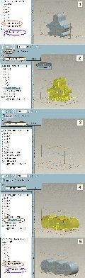

Hallo Zusammen,
brauche mal Eure Hilfe.
Für eine Konstruktion habe ich zur Erstellung verschiedener parts -mit gleicher Aussenkontur- die Kontur aus einer Kunden-Step-Datei kopiert und in eine Skizze eingefügt. Diese Skizze habe ich dann zur Erstellung von Extrusionen genutzt. Jetzt habe ich nach fertigstellung der Konstruktion vom Kunden erfahren, dass sich die Kontur ändern wird. Gibt es eine Möglichkeit die neue Kontur -also Skizze- in den vorhanden Parts zu ersetzen?
Vielen Dank
Fraper

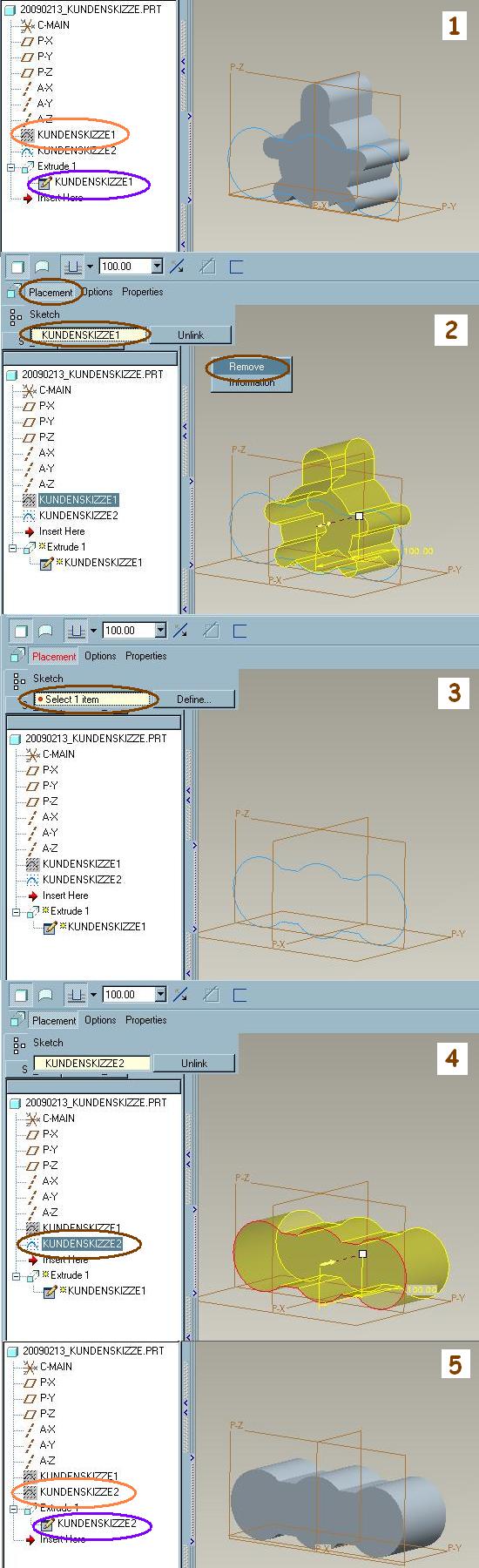

Und hier die komfortable Anleitung dazu...
Vorausgesetzt, Deine Kundenskizzen sind vor dem Konsruktions-KE, dann gehts so:
1. Istzustand: Die Skizze KUNDENSKIZZE1 (orange) ist die Skizzenreferenz (lila) des KEs Extrude1
2. Extrude1 anklicken und #RMT #Definition editieren #Plazierung #RMT auf "KUNDENSKIZZE" #Entfernen (braun)
3. Jetzt besitzt Extrude1 keine Skizze mehr
4. Als neue Skizzenreferenz KUNDENSKIZZE2 anklicken (braun)
5. Sollzustand: Jetzt ist die Skizze KUNDENSKIZZE2 (orange) die neue Skizzenreferenz (lila) des KEs Extrude1.
Solltest Du statt dessen die Kundenskizze No1 direkt benutzt haben, gehts im Prinzip genauso. Du plazierst die neue Kundenskizze vor Deinem Konstruktions-KE und gehts vor wie oben beschrieben.

Ich bin begeistert in zweierlei hinsicht.
Erstmal wegen der ausführlichen Erklärung -dafür vielen vielen Dank- und dass das dann auch noch so einfach geht.Echt super. Ich habs direkt getestet...und erste Sahne.
