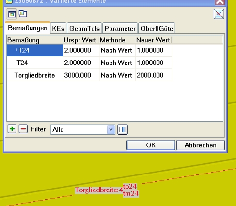

Hallo Patrick,
so wie ich die Sache verstehe, wird dein Teil vor dem Einbau noch einmal bearbeitet (Zeichnung entspricht "ungeschliffenen" Teil). Bei der Bearbeitung handelt es sich jedoch nicht um eine Baugruppen-Bearbeitung. Falls du hier nicht mit verschiedenen Teilen (mittels Vererbung) arbeiten möchtest und auch Familientabellen keine Alternative für dich sind, dann könntest du mittels eines zusätzlichen KEs über die Flexibilität zum Ziel kommen. Du modellierst dir also den Materialschnitt, der vor dem Einbau durchgeführt wird, in das Teil rein und unterdrückst diesen. Über die Flexibilität kannst du dieses KE in der Baugruppe dann wieder zurückholen. Die Vorgehensweise setzt natürlich voraus, dass unterdrückte KEs in fertigen Modellen bei euch erlaubt sind.

Also ich habe es hinbekommen, siehe angehängtes Bild.
Ich hoffe, das es auch das ist, was Du meinst.

Gerade eben kurz getestet und konnte dabei auch kein Problem feststellen.
Bemaßung und die zugehörige Toleranz konnte ich problemlos flexibel definieren.
