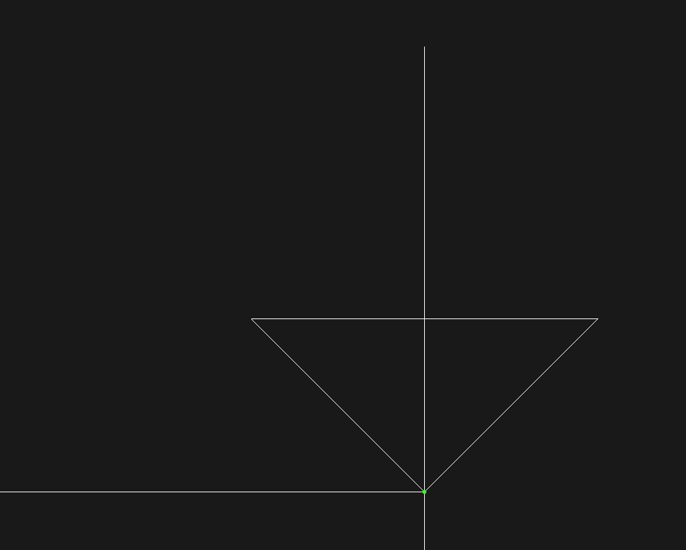

Hallo Zusammen,
ich hätte da mal eine Frage bez. Symbole in Pro/E anlegen bzw. ändern.
Z.Zt. ist es so, dass wir eine Zeichnung anlegen und über angepasste Symbole gehen, um unsere Eigenen Symbole aufrufen zu können.
Jetzt ist es so, wenn wir das Symbol aufrufen hängt es irgendwo, undefiniert am Mauszeiger. Zwar kann ich das Symbol so ändern, dass ich ungefähr den Eckpunkt vom Rahmen des Symbols anwählen kann, wenn ich aber jetzt plazieren möchte, dann findet Pro/E keinen Punkt um z.b. 2 Symbole genau Ecke an Ecke zu plazieren.
Zwar kann ich Ihm bei der Definition des Einfügepunktes auf Elemnt sagen, aber das ist halt kein fester Punkt.
Vielleicht kann mir ja jemand schnell sagen wie ich die Symbole umdefinieren kann das der Einfügepunkt eine Ecke des Rahmens ist, und beim Einfügen in die Zeichnung er andere Ecken von z.b. Symbolen findet.

Hallo und willkommen in unserem Forum.
Symbole ändernen :
Zeichnung öffnen/erzeugen.
#Format #Symbolgalerie #Umdefinieren #Aufrufen --> Symbol auswählen
Rechts im Menümanager #Attribute
Auf dem Reiter "Allgemein" siehts Du rechts die möglichen Positionierungen. Eifach die gewünschte(n) auswählen und den Einfügepunkt im Symbol anklicken.
Wenn Du genau einen Eckpunkt einer Linie haben willst stellst Du vor dem "Anklicken" auf "Endpunkt" um.
Im Menümanager #Fertig
Anschließend #Schreiben, sonst gelten die Änderungen nur für die aktuelle Zeichnung.
Achte darauf, wo das Symbol hin gespeichert wird! ProE Schreibt das Symbol standardmäßig in das Symbolverzeichnis und nicht dorhin, wo das Symbol her kommt.

Hallo bYte,
wenn ich dich recht verstehe willst du zwei Symbole ordentlich zueinander ausgerichtet platzieren.
Wenn du "ordentliche" Symbole hast, also mit 2D-Raster und Rasterfang skizzierte, dann sollten auch die Eckpunkte auf den Rasterknoten liegen. Du kannst dann unter Ansicht-2D Raster dir das Raster auf der Zeichnung anzeigenlassen und unter Tools-Umgebung den Rasterfang aktivieren (eventuell das Zeichnungsraster an das Symbolraster anpassen - x/y Werte). Jetzt kannst du die Symbole optimal zueinander ausrichten. Erzeuge im Anschluss am Besten eine 2D-Gruppe damit die Ausrichtung auch erhalten bleibt.
Ist dem nicht so, wie in den meisten Fällen, bleibt dir eine etwas exotische Möglichkeit. Man kann in Symbolen Knoten erzeugen (Einfügen-Pin). Das scheint eigentlich für die Strippenzieher eingeführt worden zu sein, läßt sich hier aber prima mißbrauchen. Erzeuge dir die Knoten an den gewünschten Ansatzpunkten, gibt den Knotennamen ein und blende die Knotenbezeichnung aus. Wenn du nun das Symbol platzierst siehst du grüne (oder eventuell andersfarbige, je nach Farbschema) Punkte. Diese Punkte lassen sich als Referenz für die Platzierung folgender Symbole nutzen (mit RMT durchschalten oder "aus Liste wählen", ist meist der letzte Eintrag). Die Größe der Punkte wird durch die Zeichnungsvoreinstellungsoption node_radius gesteuert.
Risiken und Nebenwirkungen:
Von mir wurde nur das eigentliche Platzieren unter WF2 getestet.
Jeder Knoten erzeugt einen Parameter im Symbol - die Auswirkungen sind nicht getestet (Dateigröße, ...)
Ob, und wenn wie, die Symbolknoten mitgedruckt bzw. mit exportiert (dxf, pdf, ...) werden ist ungetestet.
