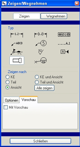

kann mir jemand sagen, wie man in einer Zeichnung ein zuvor entferntes kosmetisches KE (z.B. Skizze mit Schraffur) wieder einblenden kann?
Ich habe über den Dialog Zeigen/Wegnehmen alle kosmetischen KE's weggenommen (war etwas voreilig). Nun möchte ich einzelne über "Zeigen" wieder zurückholen, doch im dortigen Menü kann ich den Typ "kosm. KE" nicht einmal anwählen (grau unterlegt)!
Im dazugehörigen Modell wird alles wunderbar dargestellt. Im Folienbaum der Zeichnung konnte ich dazu auch nichts finden!
Wäre um jeden Rat sehr dankbar!

Im Menü Zeigen/Wegnehmen unten
bei Vorschau den Haken wegnehmen,
danach #Zeigen #Kosmetik usw...
Arni

Um Kosmetiken zeigen zu lassen, muss man die Vorschau im Zeigen/Wegnehmen-Dialog deaktivieren. Dann ist die Kosmetik beim Zeigen nicht mehr ausgegraut.

Klick dazu im Zeigen/Wegnehmen-Fenster auf Vorschau und nimm den Haken bei "Mit Vorschau" raus, dann ist der Typ "Kosm. KE" nicht mehr ausgegraut und Du kannst Dir dein KE wieder einblenden.
