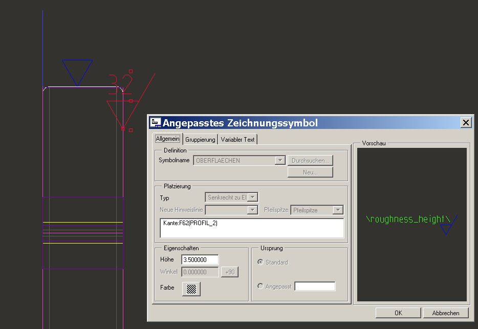

hallo und mahlzeit,
ist es möglich ein Oberflächenzeichen nachträglich zu drehen bzw. auf den Kopf zu stellen?
Vielen Dank.

Antwort nach der Art von Radio Eriwan:
"Im Prinzip ja, aber..." wir wissen nicht, wie und wo das OBF-Zeichen erstellt wurde.
Als Symbol (welche Symboldatei), aus Palett (welche Symboldatei), im 2D, oder im 3D?
Es hängt mitunter davon ab, was in der entsprechenden Symboldatei an Möglichkeiten einprogrammiert wurde.
Also ein klares ja, aber.
Versuchs einmal mit einem Doppelklick auf das Zeichen. Bei meiner Symboldatei ergeben sich dann die abgebildeten Möglichkeiten.

RMT -> Eigenschaften -> Winkel geht nicht?

erstellt am: 05. Feb. 2009 12:24    Editieren oder löschen Sie diesen Beitrag!  <-- editieren / zitieren -->   Antwort mit Zitat in Fett Antwort mit kursivem Zitat    Unities abgeben: 1 Unity (wenig hilfreich, aber dennoch)2 Unities3 Unities4 Unities5 Unities6 Unities7 Unities8 Unities9 Unities10 Unities
nö, mit winkel keine chance. schaltfläche wird nicht aktiv.
anscheinend hab ich die falsche bibliothek. die frage ist nur, welche die richtige ist. wir haben hier wohl voreingestellte symbole.

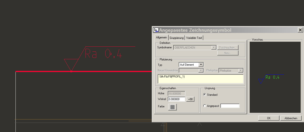

    erstellt am: 05. Feb. 2009 17:38    Editieren oder löschen Sie diesen Beitrag!  <-- editieren / zitieren -->   Antwort mit Zitat in Fett Antwort mit kursivem Zitat    Unities abgeben: 1 Unity (wenig hilfreich, aber dennoch)2 Unities3 Unities4 Unities5 Unities6 Unities7 Unities8 Unities9 Unities10 Unities Nur für thinktank 10 Unities + Antwort hilfreich
    Hallo thinktank
    ich hätte da zwei Wetten jeweils für 5Ü
    1. das Symbol ist "senkrecht auf Element" platziert. Dann Doppelklick und umstellen auf "auf Element".
    Dann kannst du es über den Winkelbotton drehen.

    Das das jetzt eine ordentliche Antwort war, wage ich allerdings auch zu bezweifeln, habe aber nicht definitiv alles durchgetestet, da es hier eine Vielzahl an Möglichkeiten gibt.
    Ich kann den Fall mit meinen Symbolen jedenfalls provozieren, indem ich  über #Einfügen#Oberflächengüte#Aufrufen#generic#standard.sym anwende und das Symbol senkrecht platziere. Selbst dann geht es nur wie im abgebildeten Fall schief, wenn ich auf eine Fläche statt einen Körper ablege. Das ist für mich insofern völlig logisch.
    Aber wie auch immer steht die Änderung der Einbaubedingung weder als Platzierungstyp, noch als Winkel zur Verfügung (siehe Bild).

    Wann läßt sich ein Symbol mit Winkel nicht mehr drehen?
    Das diese Schaltfläche ausgegraut ist, ist mir noch nie aufgefallen! Weder bei Systemsymbolen noch bei selbstgebastelten.
    Also welche Symboldefinition ist dazu nötig bzw. wie kommt es dazu?
