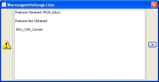

kann mir jemand sagen, was es mit der angehängten Fehlermedlung auf sich hat?
Ich habe alle Ideen bisher durch und bekomme sie nicht wirklich weg!
Sie taucht auf bzw. ich nehme sie wahr, seit dem ich PE-Isotol für WF4 installiert habe.
Danke und Gruß
Karsten

Du hast keine Lizenz für EDU_COM_convert.
Und dieses Modul möchte ProE jetzt mit starten.
Geh mal ins Textverzeichnis von Deiner ProE Installation und schau in der protk.dat nach, ob dort nach der Installation ein neuer Eintrag aufgetaucht ist.
Ansonsten mal das neue Tool deinstalieren.
Was genau macht das denn? Kenne ich nicht.

Ist es Möglich, dass Du von ProE die Student-Edition verwendest und Isotol nur für die professionelle Version geht (Das ist so, weil ich das auch mal installiert hab)?

Also die protk.dat habe ich nicht im Installationsverzeichnis.
Das PE-Isotol erzeugt mir einfach nur einfach die Toleranztabelle.
Ja ich habe eine Universitäts-Edition!

Ich denke dann hat Pro_Blem recht. Versuch mal raus zu finden, ob dieses Tool für die Studentenversion zugelassen ist.

Ich kann mir vorstellen, dass die Student-Ed. eine in der prof.Ed. gespeicherte Tabellendatei (und ich vermute, dass PEisotol eine solche verwendet) nicht öffnen kann/darf. Das erklärt Deine Meldung und Dir, dass es für Dich keine Möglichkeit gibt, das zu reparieren außer es gibt eine Version von PE für Stud.Ed.

Machs sein,
was mich allerdings wunder gerade kam keine Fehlermeldung beim Starten.
Zudem kann ich das Tool als Hilfsaplikation ganz normal starten und auch voll nutzen.
Wie dem auch sei, ich habe mich an den Programmierer gewendet und werde nächste Woche evtl. eine Rückmeldung erhalten!
