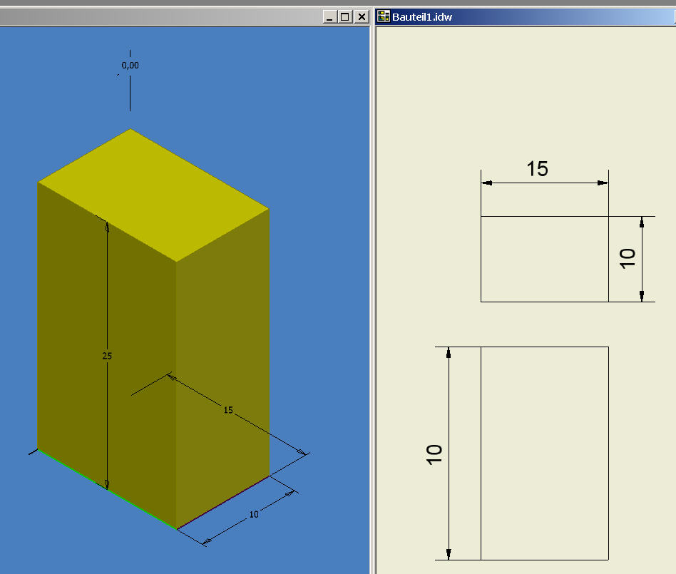

    Wie geschrieben: Der gewaltige Unterschied liegt in der Bidirektionalität begründet. Unidirektional geht es eben einfach linear rückwärts.
    So etwas, wie im anhängenden Bild kann man in IV (6) abspeichern und unkorrigiert wieder aufrufen.
    Mach das mal in Pro/E ohne Systemverbiegungen.
