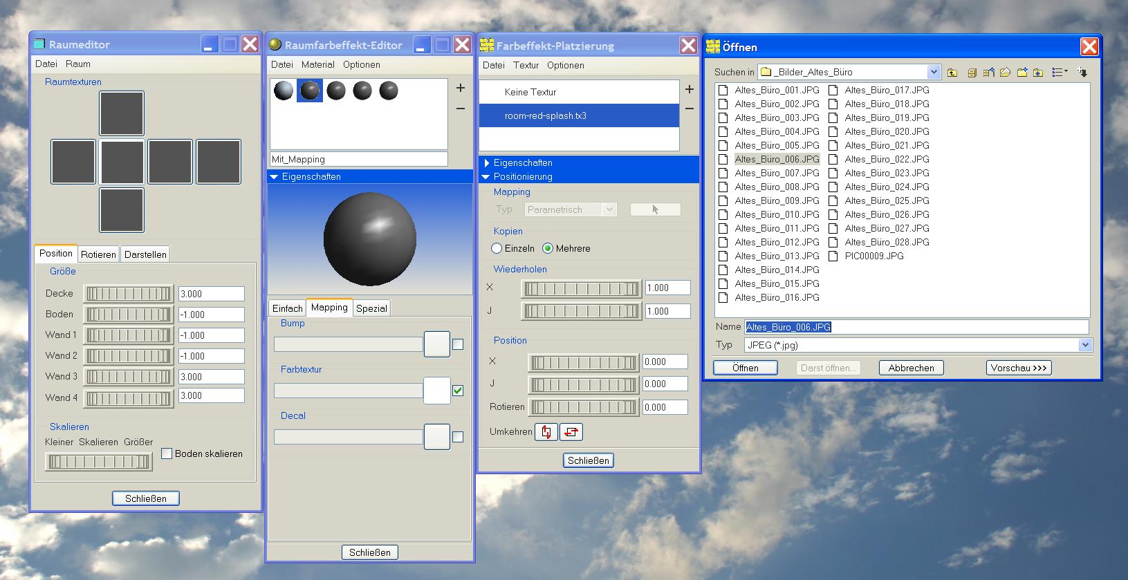

Hallo, ich muss mein 3d Teil vor einem Hintergrung (.jpg) schweben lassen. Geht das. Oder geht das im Render.

Ja, es geht im Render
Dort kannst Du für die Wände, Decke, usw. Bilder auswählen.

Wenn du das Rendern aktiv hast unter #Render Control #Modify Room Settings

Danke. Es wird ja eine .map Datei benötigt. Wie kann ich die .jpg umwandeln?????
Da bist Du noch nicht ganz richtig!
Du versuchst gerade eine Farbtabelle zu laden.
Stattdessen solltest Du besser eine neue Farbe definieren und über den Reiter "Mapping" mit Klick auf die Farbtextur-Fläche ein Bild als Mapping dazuladen - da kannst Du dann diverse Bild-Formate laden.
Da ein Bild mehr als viele Worte sagt, schau mein Befehlsfolge-Bild im Anhang an.
