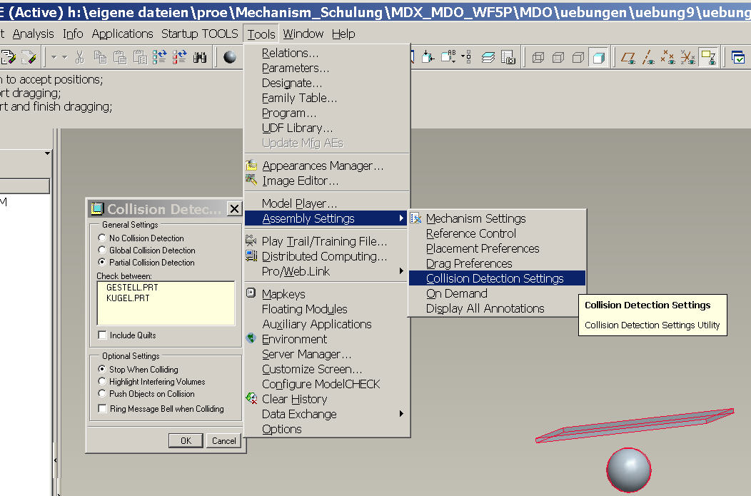

ich hab hier eine Vorrichtung, ähnlich einer Ständerbohrmaschine mit Mechanism zusammengebaut. Der Hub des Werkzeuges ist begrenzt, da es sonst in die Werkstückaufnahme reinrauschen würde, bzw oben rausrutscht. Ich möchte nun, daß die Bewegung schon vorher stoppt, wenn ich zum Versuch ein Werkstück einbau. Ich hab bei Tools/Baugruppeneinstellungen/Einstellungen für kollisionsprüfungen den Haken bei "Stop bei Kollision" gesetzt, aber irgendwie interessiert Pro/E das nicht. Er hält sich nur an die maßliche Begrenzungen, die ich beim Einbau angegeben habe. Wenn ich die Begrenzungen rauslösche passiert allerdings auch nix. Was mach ich falsch? Gibts hier noch irgendwo ein zweiten Haken, den man setzen muß oder so?!

Ein beliebter Fehler ist dass man vergisst, die beiden Komponenten für die Kollisionsprüfung gezielt auszuwählen.

Nein, ich beziehe mich ausdrücklich auch auf das  Ziehen mit dem erhobenen Zeigefinger im normalen BG-Modus und in Mechanism!
Ich habe es gerade nur in der englischen Version von WF5 offen, ist aber nach meiner Erinnerung in WF3 genauso:
#Tools #Baugruppeneinstellungen #Kollisonsprüfung (oder so ähnlich) #Teilweise Prüfung
2 Komponenten für die Prüfung auswählen.
#OK
und dann ab mit dem Fingerle!
Funktioniert bei mir tadellos!

Das funzt!
  Danke!
