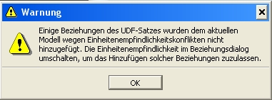

Hallo Leute,
Beim erfolglosen Versuch ein UDF zu platzieren erhalte ich die im Anhang dargestellte Fehlermeldung.
Weiß dazu jemand etwas?

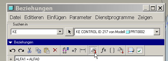

Wenn Du im Beziehungsfenster bist, ist es das Symbol zwischen der Bemaßung und dem fx. Sieht aus wie ein Gewicht und ein Thermometer.
Das ist in der Regel aktiviert.
Einmal anklicken um es zu deaktivieren.
Kann es sein, daß in dem UDF andere Einheiten vergeben sind als in dem Teil?

Das tritt auf, wenn das UDF andere Einheiten verwendet, als die Einbaubasis.
Lösung: Siehe Mauszeiger = ausschalten.
