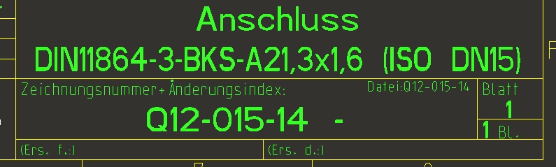

Guten Tag.
Folgendes Problemchen. Ich kann den Breitenfaktor der Schrift des Textstils "filled" eingeben wie ich möchte, ProE macht beim Druck wieder Standardbreite daraus. Kann man das irgendwo einstellen?
Ich brauche diesen langen Text/Info, habe allerdings nicht mehr Platz im Tabellenfeld zur Verfügung.
MfG Sven/wauzzz

In manchen Schriften ist die Skalierbarkeit nicht aktiviert. Damit ist eine Breitenanpassung nicht möglich. Durch Änderung und Kompilierung der Schriften kann dies jedoch eingeschalten werden.

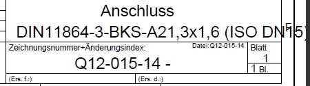

Schau mal nach ob in der .pnt Datei für pen 5 eine Dicke (zB. thickness 0.025 cm) angegeben ist.
Der Pen 5 definiert die Buchstaben. Egal welchen Wert du nun für die Dicke einstellst, gedruckt wird immer die Dicke die dem Pen zugewiesen ist.
Du kannst nun die Dicke für Pen 5 löschen oder einfach die Notiz auf eine Benutzerdefinierte Farbe einstellen.

Das funzt, wenn ich die Zeichnung über den Druckmanager drucke.
Kann ich die pen-Änderungen für Direktdruck in PDF verändern? Danke.

Oder andersrum:
Wie sind die Einstellungen beim PDF-Plot. Dann kann ich ja diese übernehmen (bis auf PEN 5). Weil der Ausdruck über die PDF sieht am besten aus!

Ich weis leider nicht wo man da was ändert, wir drucken die PDF's auch über den Druckmanager aus und wählen dann in der Windowsmaske einen PDF Drucker (FreePDF XP oder Doro).
