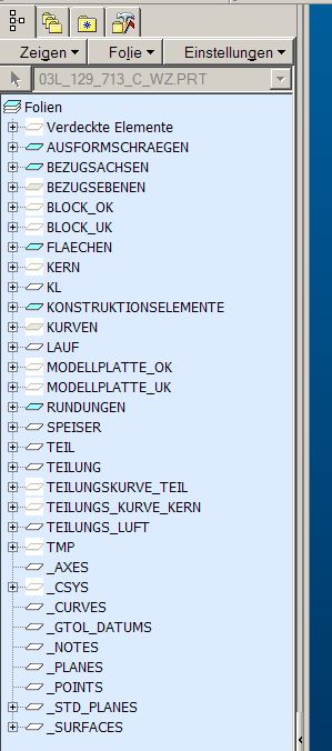

Hallo liebe CAD-Gemeinde,
heute morgen wollte ich in WF4 etwas nachschauen (wir arbeiten noch mit WF3). Als ich eine Folie einblenden wollte, dachte ich, ich muss mir die Brille putzen. Ein- und ausgeblendete Folien lassen sich kaum noch unterscheiden. Der einzige Unterschied ist nur noch ein hellgraues bzw. dunkelgraues Symbol. Lässt sich das vielleicht irgendwie ändern ??? Auch im Modellbaum lassen sich ausgeblendete KE's kaum noch erkennen. Also das finde ich mal wirklich ein RÜCKSCHRITT

Hmm..das kann ich bei mir nicht nachvollziehen. Eine Unterscheidung nur am Symbol ist ganz gut erkennbar - das Symbol wird ja nicht nur ausgegraut sondern "grau invertiert". Weiterhin ist auch der Folienname ausgegraut.
Ob es allerdings eine Config-Option dazu gibt kann ich ad-hoc nicht sagen.

das ist ja sehr interessant dann liegt es zum Glück nicht an Pro/E sondern an den Farbeinstellungen von XP, obwohl ich eigentlich da Standard habe. Naja, ich spiel mal ein bischen und melde mich dann wieder. Siehe Anhang, so sieht es bei mir aus. Aber danke schon mal.

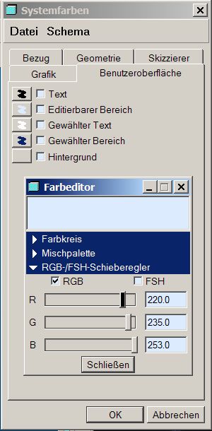

... und in Pro/E die Prä-Wildfire-Schema aktiviert (blauer Hintergrund)
Ich habe gar kein Wildfire 4  , aber könnte dieses Farbschema evtl. der Übeltäter sein?

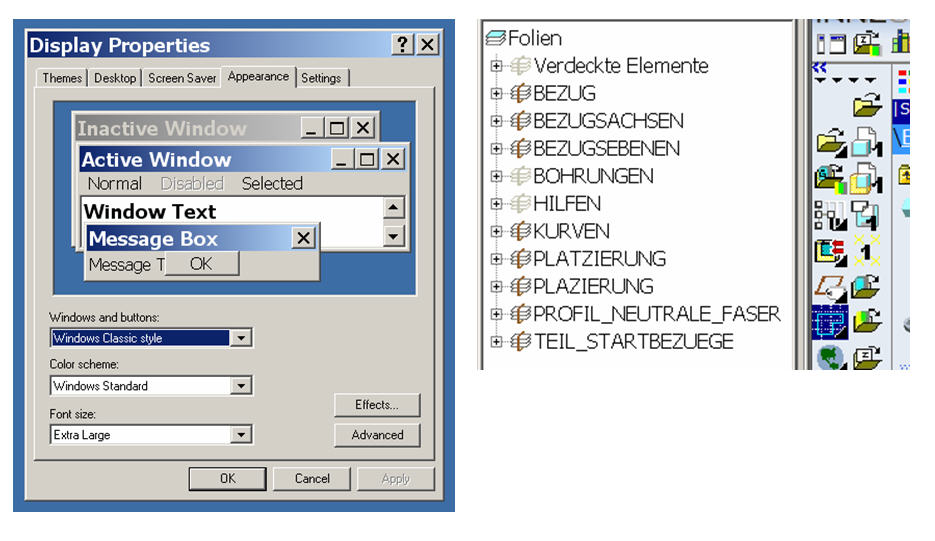

Ich habe schon alles ausprobiert, also in XP auf "Windows klassisch" eingestellt, bzw. sämtliche Farbeinstellungen verändert, aber ohne Erfolg.

Nachtrag: Habe jetzt auch mal komplett ohne config.pro und config.win gestartet, also die Basisinstallation, aber auch das brachte nichts. Hatte gehofft, dass es an irgendeinem config Eintrag liegt :-(
Und bei dem Wildfire 4.0 Hands-On Workshop (WF4 HOW) von PTC ist es auch so (ist ja standardmässig eine eigene config mit dabei)

das Farbschema von Pro/E ist jedenfalls nicht der Übeltäter...

Das Prä-Wildfire Schema kann es auch nicht sein - das habe ich gerade getestet. Ich habe auch unter XP Professional die verschiedenen Designs durchprobiert. Alle Darstellungen sind zufriedenstellen.

Ich habe das Problem gefunden. Anbei der Auszug aus dem Aktualisierungsberater. Ab der M060 ist wieder alles hübsch...
