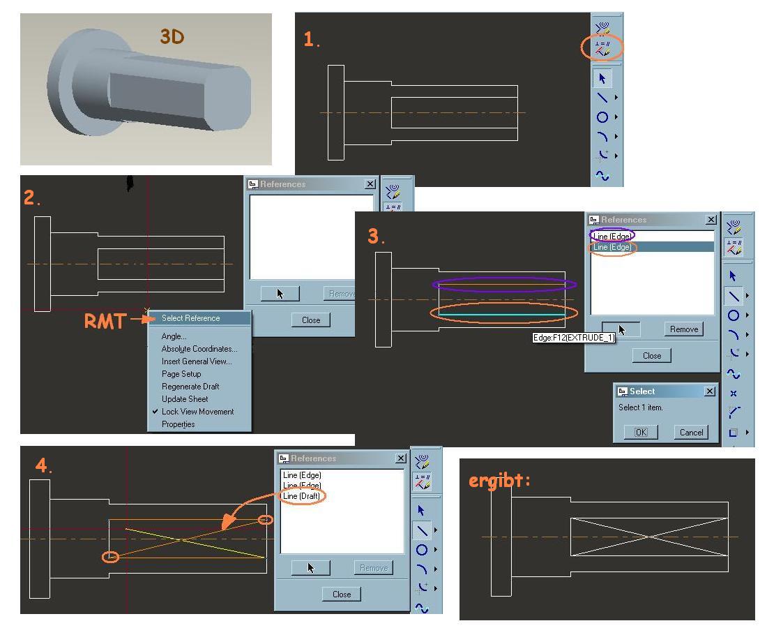

Ich habe ein Problem damit einen Teil einer Zeichnung zu lesen. Ich hoffe ihr könnt mir helfen.
Dies soll ein „Exzenter für eine Trommelbremse“ sein.
Den rechten Teil des Exzenters kann ich nicht deuten.
Die Bezeichnung „quadrat“s3 kann ich mir noch so vorstellen das das ende des Exzenters quadratisch ist. Aber in der Mitte ist eine 8mm lange Fläche mit Diagonalkreuz. Von der es aber keine Bemaßung zu geben scheint. Kann mir jemand helfen wie ich das deuten kann.
Ist das eine art Bohrung oder ein quadratischer ausschnitt?
Schon einmal besten dank

auch wenn dies wirklich keine Pro/E-spezifische Frage ist, möchte ich versuchen, sie dir zu beantworten. Anscheinend werden den heutigen Konstrukteuren/Ingenieuren/Studenten nicht mal mehr die Grundlagen im Fach "Technischen Zeichnen" beigebracht (das wussten hier früher alle Abgänger einer 10. Klasse einer polytechnischen Oberschule   )
Der Ø3,5h6 wird mit einem Vierkant versehen. Dieses Vierkant ist quadratisch und hat eine Schlüsselweite von 3. Das Diagonalenkreuz diente der Vereinfachung von Zeichnungen und wurde bei ebenen Flächen angewendet, um eine zusätzliche Ansicht zu sparen. HTH

Das kann man nur im Nachgang auf der Zeichnung selber malen.
Siehe dazu Bild...
1. parametrische Skizzierreferenzen aktivieren
2. [RMT] & #Referenzen wählen
3. die obere und die untere Kante des Vierkants anklicken
4. Die 2D-Linie auf den Referenzen einrasten
Ergibt ein Diagonalkreuz auf der Planfläche was sich mit der Ansicht mitbewegt und mit dem Vierkant mitändert.
Tipp:
Wir bringen immer eine kleine Isometrieansicht mit auf die Zeichnung. Evtl. macht das dann den Malgang überflüssig, weil man das Vierkant auch dort erkennt.
