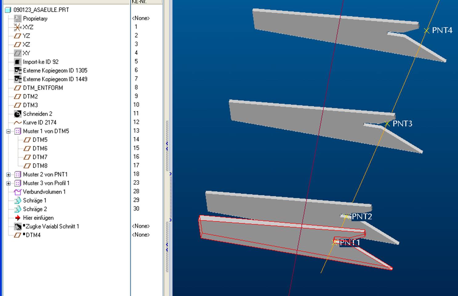

habe heute folgendes Problem:
Ein Profil soll entlang einer Kurve in unregelmäßigen Abständen wiederholt werden. (ca 25 mal) An den genauen Abständen muß noch gefeilt werden, auch die Form der Rippe kann sich noch ändern.
Hatte jetzt überlegt:
Ebene, Punkt auf Ebene und Kurve, an dem Punkt das Profil anhängen.
Dann über eine Tabelle die Abstände festzulegen und die Ebenen zu mustern, Punkte  und Profil über Mustern-Referenzen zu vervielfältigen.
Soweit so gut - leider folgt das Muster nicht meiner Kurve.
Problem scheint zu sein, dass die Kurve nicht in einer Ebene liegt, sonst könnte ich Mustern-Kurve probieren. Jedenfalls fängt er die Kurve nicht, wenn ich’s versuche.
Hoffe das angehängte Bild hilft zur Veranschaulichung.
Das ist schon alles recht umständlich, war aber das Einzige was mir eingefallen ist, ohne dass ich das  Profil 25 mal neu einfügen und u.U. entsprechend oft ändern, Entformschrägen, Radien u. s. w. anbringen muß.
Kann es leider übers WE nicht ausprobieren, musste die Frage aber noch vorher loswerden.
(Outscourcing ;-))
Gruß Jane

teil_profil.prt.1.txt
Wo is sich Pro/blem?
Anbei ein Beispiel mit einer Raumkurve.
Das Pfeilprofil folgt derselben, gesteuert über ein Tabellenmuster der Relativlage des Einsetzpunktes zum Kurvenende. Für die Profil-Ausrichtung habe ich die Senkrechte zur Kurve im Einsetzpunkt gewählt.
Modell ist in WF2.

Wyndorps: Danke, hab es hingekriegt. Dachte mit doch, daß es irgendwie gehen muß.
Jane
