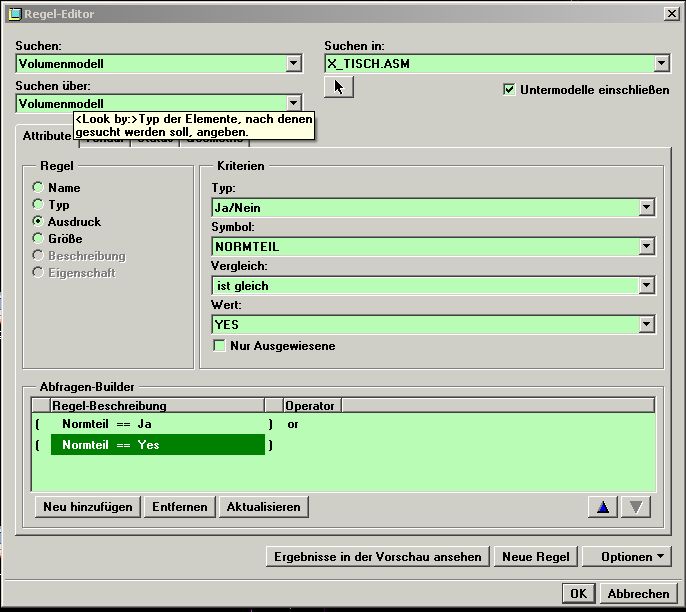

Hallo zusammen!
um die Ladezeit einer größeren Baugruppe zu verringern habe ich in selbiger eine vereinfachte Darst. "nach Regel" erzeugt (Regel siehe Bild). Es sollen alle Normteile ausgeschlossen sein. Die haben den Parameter "Normteil" mit dem Wert "yes".
Die Zeiteinsparung ist eher ins Gegenteil gekehrt wenn ich beim Öffnen die VD auswähle. (keine Haken bei aktualisieren etc.)Im Mitteilungsfenster ist während des Aufrufs zu sehen wie PE eine Schraube nach der anderen freudig regeneriert. Dann steht ordentlich rechts unten auf dem Bildschirm vereinfDarst:xyz, aber das eigentlich ausgeschlossene ist noch zu sehen. Erst nach regenerieren (vereinfDarst:xyz steht immer noch da) sind die Normteile weg.
Ist die Regel Mist? Versucht PE dei VD heimlich zu aktualisieren weil eine cfg-Option falsch ist?
grusz jfr
aus der Hilfe:
"Mit Definitionsregeln erzeugte, vereinfachte Darstellungen werden nach Aufruf und Regenerierung automatisch parametrisch aktualisiert"
-das ist aber eigentlich nicht im Sinne eines schnellen Aufrufs
-es ist dann halt wohl so oder kann man "nur auf Wunsch aktualisieren" irgendwo festlegen
man kann zur Auswahl auch die Suchfunktionsfilter verwenden und dort ab und zu mal aktualisieren

bisher haben wir noch nicht groß mit regelbasierten VDs gearbeitet. So wie ich es aber herauslese, bist du an der Missere selbst Schuld.
Du sagst dem System, dass es ein Teil nicht laden darf, wenn ein Parameter in diesem Teil einen bestimmten Wert hat. Aber wie kann das System entscheiden, ob in diesem Teil der Parameter den Wert annimmt, ohne es aufzurufen und zu regenerieren.
Um das Aufrufen von Normteilen zu verhindern, wirst du wohl über den Namen gehen müssen. Das geht aber nur, wenn die Normteile eine andere Dateinummer haben als die üblichen Teile. HTH

Udo hat es schon richtig benannt.
VD über Regeln sind assoziativ. D. h. jedes Element, das dem Regelkriterium entspricht, wird automatisch der VD hinzugefügt. Daher muss die Regelprüfung quasi ständig, insbesondere auch beim Öffnen erfolgen.
Die schnellere Alternative ist die Definition der VD über das Suchtool (Fernglas). Dabei werden die Elemente zum Zeitpunkt der Suche statisch übertragen und zu keinem Zeitpunkt neu ermittelt.

Damit ausgeschlossene Komponenten beim Aufruf der VD nicht hochgeladen werden, muß die VD so definiert werden:
#ausschließen
oberste Baugruppe im Modellbaum wählen
(standardmäßig ist hier master und da werden alle Teile hochgeladen)
und nun mit Hilfe des Filters alle Teile  außer Normteil "YES" anzeigen lassen.

Original erstellt von arni1:
#ausschließen
Nachtrag: Greift eine Baugruppenbeziehung auf einen Parameter eines Teiles zu, wird dieses Teil trotz anderslautender Regel in den Arbeitspeicher geladen.
