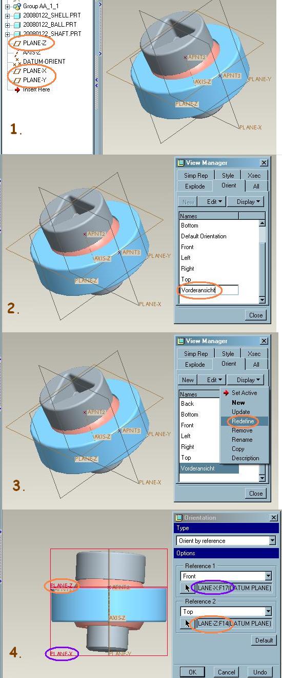

Ich hab da glaub ich mal ne blöde Frage. Die ihr sicher fix beantworten werdet. Ich habe ein Baugruppe aus den verschiedensten Elementen erstellt. Nun habe ich die Baugruppe in eine Zeichnung eingefügt um eine Bemaßung vorzunehmen. Dabei möchte ich mich, bei den Ansichten, aber eng an die DIN halten und mit der Draufsicht beginnen und dann jeweils nach rechts und nach unten kippen. Um Seiten und Front darzustellen. Wenn ich die Baugruppe nun aber in die Zeichnung einfüge stellt er sie mit Winkel dar.  So etwa in isometrischer Perspektive.
Wo liegt mein Fehler? Muß ich irgendwelche Bezugsebenen in der Baugruppe anlegen damit mir das vernünftig angezeigt wird, wenn ja wie? Oder kann ich die Ansicht auch noch in der Zeichnung ändern. Oder geht das noch wieder anders?

Guten Morgen!
Du mußt im Modell zumindest eine Ansicht, bei Dir die Draufsicht, definieren.
Diese Ansicht kannst Du dann in der Zeichnung darstellen.
Die beiden anderen Ansichten sind dann Projektionsansichten Deiner Basisansicht (bei Dir: der Draufsicht).
Hinweis:
Das definieren von Ansichten geschieht im Ansichtsmanager.

Wenn du auf deine Ansicht doppelt klickst, oder RMT und Eigenschaften wählst, dann erscheint das Menü der jeweiligen Ansicht.
Unter Ansichtstyp in der linken Spalte kann man dann die Richtung angeben aus der man das Modell betrachten möchte. Voreingestellt ist da auch bei mir goodview. Das ganze auf left oder bottom oder sonstwas ändern.
Falls die richtige Ansicht nicht dabei ist. muss man den Ansichtsmanager benutzten, dazu mal die Forensuche benutzten, da gibts bestimmt was.

Wenn Du eine neue Ansicht erstellst, kannst Du selbst bestimmen wie die asm ausgerichtet werden kann. Entweder über Geometriereferenzen oder aber über vorgespeicherte Ansichten. Stichwort hierfür wäre Startbauteil.

Also ich hab mit dem Ansichtsmanager rumgespielt. Das Problem war damit aber nicht zu lösen. Ich hab von Front bis Top alles durch und er hat mir alle Ansichten mit Winkel ausgegeben.
Draufsicht auf eine Rechteckige Grundfläche sah so aus -->  /_/ Ebenso natürlich alle anderen Ansichten. Die Baugruppe war nie direkt von z.B. vorne zu sehen sondern immer Perspektivisch.
Kann man sich das vorstellen was ich meine?
Ich habe die Baugruppe gelöscht und neu zusammen gefügt und nun ist alles so wie es soll.
Die Drauficht sieht so aus -->  |_| und ebenso alle anderen Ansichten. So klappts dann auch mit der Zeichnung.
Wo könnte das Problem gewesen sein?

Das Problem lag wahrscheinlich an der fehlenden Platzierung der ersten Komponente. Diese setze ich immer auf Standard, dann werden die Achsen der Komponente mit den Achsen der Bgr übereinander gelegt. Dann kann man die anderen Komponenten einfügen.
Es wäre auch mit dem Ansichtsmager gegangen.   ganz sicher.

Nachdem das Baugruppenkind im Brunnen bereits ersoffen ist, noch ein Versuch die Leiche zu bergen:
1. Erzeuge 3 Ebenen, eventuell mittels weiterer Bezugs-KEs am Ende der Baugrupe
2. Erstelle im Ansichtsmanager die Ansicht z.B:. "Vorderansicht"
3. Definiere die Ansicht
4. Weise 2 Ebenen zur Orientierung zu
Auf der Zeichnung kann nun die vordefinierte Ansicht benutzt werden.
Projektionen von der Basisansicht sind dann auch automatisch richtig orientiert.
Lösung für die Zukunft: Eine Start-Assembly benutzen, wenn nicht vorhanden, dann erstellen.
Und solltest Du bei mir im Team arbeiten, lass Dich nicht erwischen Baugruppenklötzchentürme (= Teil auf Teil ausrichten) zu bauen.
Stichworte: Skelettpart und Koord.systeme!
