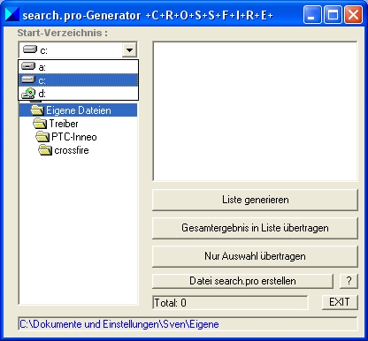

Wie sieht eine Search-Zeile aus, die sich auf ein Netzlaufwerk bezieht?
So etwa?
\\Wagenheber\cad-daten\PRO-E-Student\Zylinder
Oder wird das anders geschrieben?

    über den Konfigurator findet er aber ebenfalls kein Netzlaufwerk.......
    nur:
    -Festplatte c:
    -DVD-Laufwerk d:

    Das Finden von Netzlaufwerken ist wohl auch nicht die Aufgabe. In den Umgebungen, in denen ich bisher arbeiten durfte, waren die zu nutzenden Verzeichnisse auf dem Server als Laufwerke verbunden. Diese sind natürlich dann auch in den beiden auf der Seite befindlichen Programmen auswählbar. Dies wurde gerade noch einmal getestet.
    Und für den Fall, dass bei Euch jeder die Netzlaufwerke verbinden kann, wie er es möchte (und nicht wie der Admin es will) kann man im Search-pro-Manager auch die UNC-Pfade erzeugen. Aber eben erst, nachdem es mittels Laufwerksbuchstabe gefunden wurde.

    Danke, es hat endlich geklappt.
    Kleinlaut: Wenn man zu bedeppert ist, und vorher keine Netzlaufwerk verbunden hat (und folglich mit einem Laufwerksbuchstaben versehen hat), kann er die logischerweise die search-Pfade nicht erstellen.
