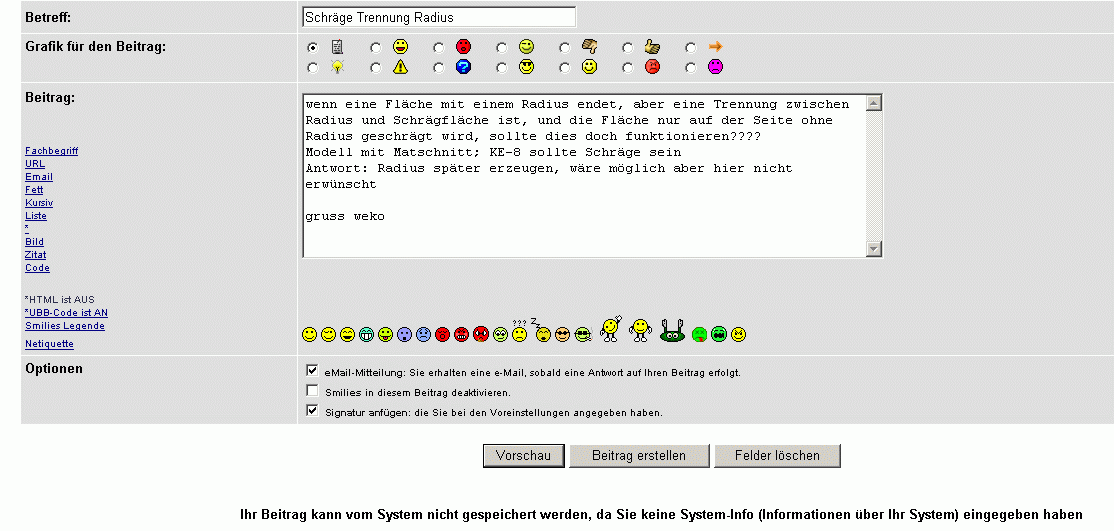

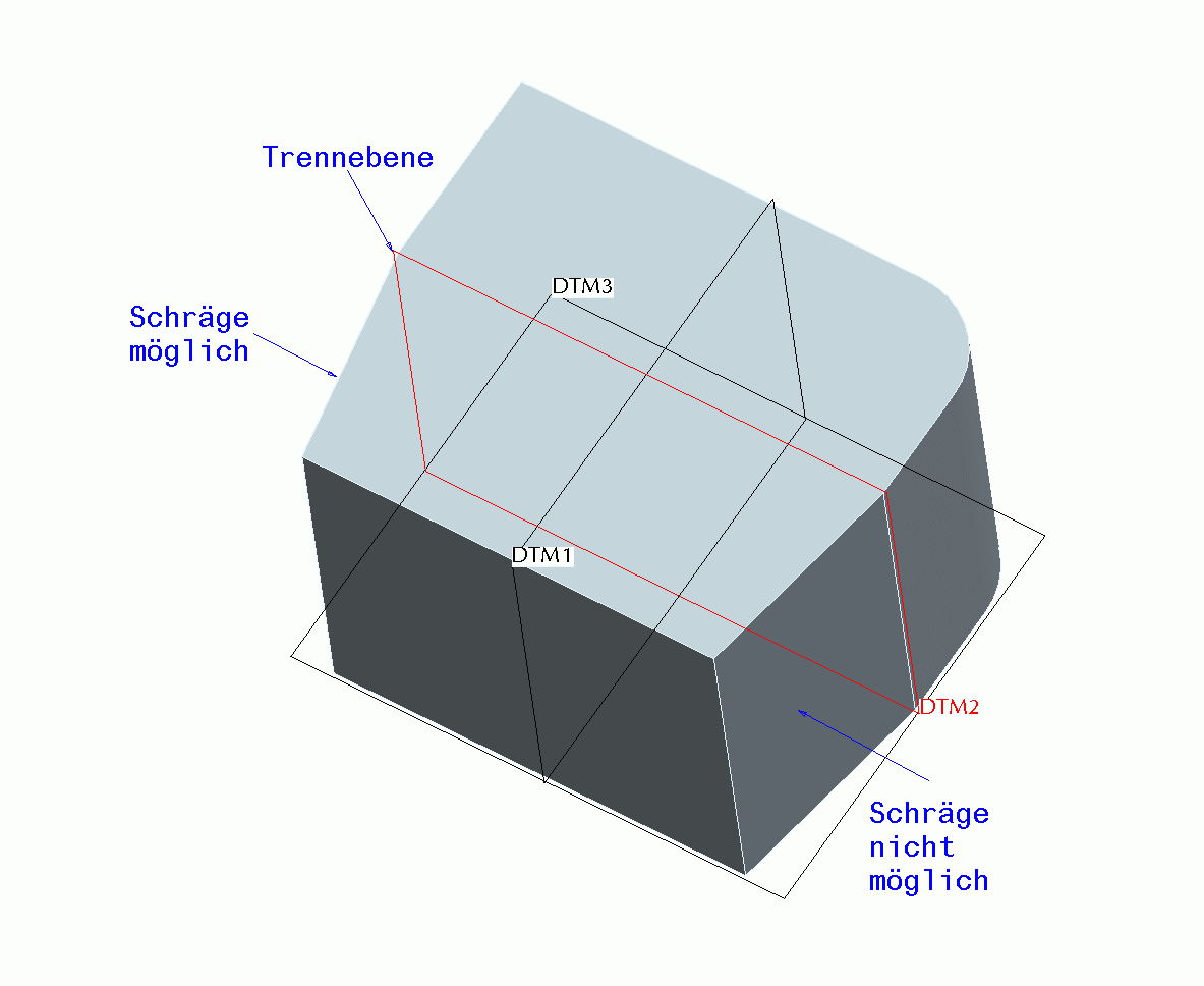

warum ist es nicht möglich an einer Fläche die mit einem Radius endet eine Formschräge anzubringen;
wenn zwischen dem Radius und der Schräge eine Trennung liegt, und nur auf der nicht Radius-Seite geschrägt wird
warum meckert das System immer wieder wegen einer nicht vorhandenen System-Info,
obwohl schon längst vorhanden????????????? das nervt und nervt und nervt!!!!!!!!!!!!
gruss weko

Du kannst eine Fläche, welche an einem Radius endet nicht abschrägen.
Leider ist es ProE egal, ob Du vor dem Radius schon die TRennung hast.
Sobald der Radius erkannt wird, werden alle anderen Eingaben nicht mehr umgesetzt. Kannst Du den Radius nicht hinterher erzeugen?
Wegen einer Sysinfo:
Es kann sein, daß Du zwar für das ProE Forum Deine Sysinfo eingetragen hast, aber in Deinem Profil steht keine drinn. Dann meckert das System.
Und bitte in Zukunft nur eine Frage pro Beitrag

Original erstellt von c128:
1. bei Options den Haken bei "Draft tangent surfaces" entfernen
Asche auf mein Haupt ....
Hatte ich schon wieder total vergessen.

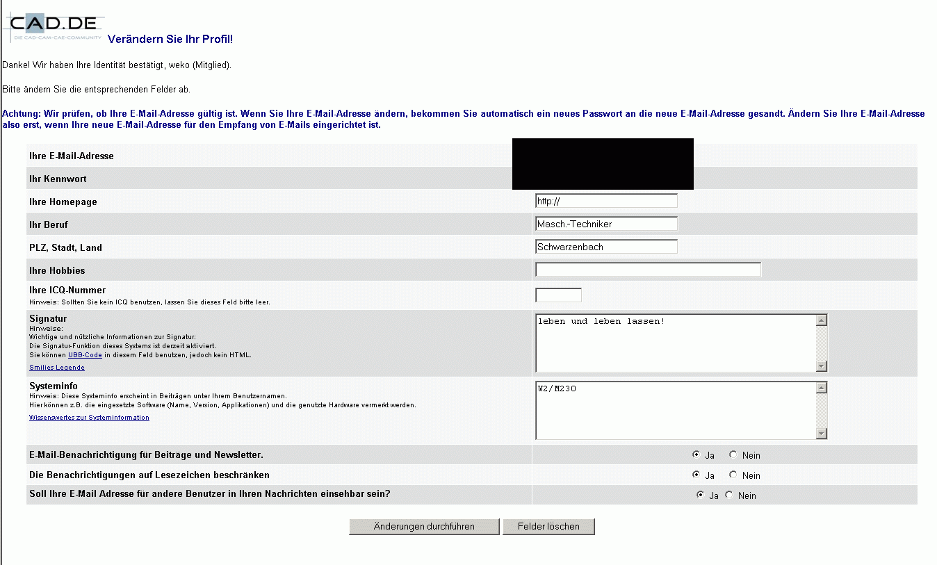

erstellt am: 21. Jan. 2009 18:48    Editieren oder löschen Sie diesen Beitrag!  <-- editieren / zitieren -->   Antwort mit Zitat in Fett Antwort mit kursivem Zitat    Unities abgeben: 1 Unity (wenig hilfreich, aber dennoch)2 Unities3 Unities4 Unities5 Unities6 Unities7 Unities8 Unities9 Unities10 Unities
Hallo INNEO Solutions
habe sysinfo im Profil (siehe Bild)???????????????????????
ich kenne nur diese Möglichkeit
kann das sein , weil ich an einem neuen Rechner sitze und dies über die Registry verwaltet wird?????
Hallo C128
"es geht doch" das gefällt mir wenn diese Worte fallen
Vielen Dank für den Tipp, hatte das schon mal irgendwann geschafft, wusste es auch nicht mehr
gruss weko

Zu der Sysinfo:
Im Profil kann man eine Sysinfo abspeichern, welche verwendet wird, wenn man in einem neuen Forum den ersten Beitrag schreibt.
Die Sysinfo, welche Du jetzt hast, steht bei jeder Deiner Antworten unterhalb des Antwortfeldes (wenn Du vor dem Klick auf "Antworten" schon eingeloggt bist). Wenn Du nun dort etwas änderst, gilt die Änderung nur für das ProE Forum.
Oberhalb der Beiträge gibt es den Link "Profil ändern".
Dort kannst Du deine allgemeingültige Sysinfo eintragen. Ich vermute mal, daß dort im Moment nichts steht und deswegen gemeckert wird.
