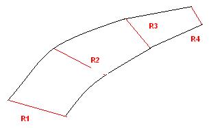

für eine 3D-Modellierung muss ich ein Rohr mit unterschiedlichen Radien bauen. Die Suche im Forum und in div. Tutorien hat mich leider nicht weitergebracht.
Das Rohr besteht aus vier unterschiedlichen Radien. Ein 2D-Modell, wie die angehängte Skizze, bekomme ich wohl modelliert, allerdings ist das Problem die Erzeugung eines 3D-Rundkörpers mit einem Rohrradius R1 von ca. 110 mm. Bei der Volumenerzeugung, bzw. Extrusion wird immer ein Modell mit Kanten (also das 2-D Modell mit eingegebener Tiefe) modelliert. Wenn ich die Kanten verrunden möchte, wird die gesamte Geometrie verunstaltet, bzw. teilweise sind die Rundungen nicht in den richtigen Größen einsetzbar.
Hat jemand eine Idee, wie ich dieses gestalten könnte?

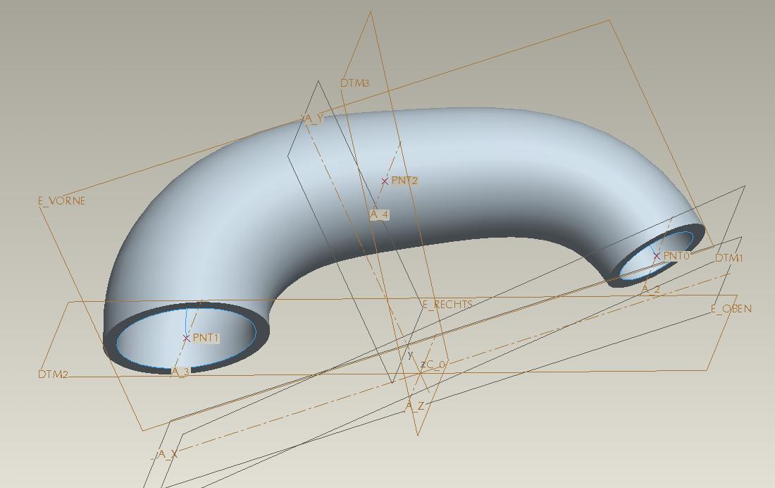

Wenn ich dein Bild richtig deute, sollte dir das Modell eine Orientierung geben, wie man sowas machen kann. Zur Modellierung:
-Leitkurve (Mittellinie des Rohres) erzeugen (in meinem Fall ein Spline, um zu zeigen, dass die Geometrie willkürlich sein kann)
-Punkte an den Stelle der Leitkurve erzeugen, an denen die Durchmesser festgehalten werden sollen
-Achsen und Ebenen senkrecht der Leitkurve an den Punkten erzeugen und darauf den Rohrdurchmesser skizzieren
-Zug-Verbund-KE einfügen (Fläche, Schnitt ausw, Senkr zu Leitk)
-Leitkurve auswählen und Startpunkt definieren
-vorher skizzierten ersten Rohrdruchmesser mit Option Schleife ausw anklicken und über fertig bestätigen
-restliche Schnitte auf gleiche Art wählen - auf die Lage des Startpunktes achten und KE beenden
Damit ist eine Rohrwand fertig. Der Rest ist Kosmetik zur Volumenerzeugung (senkrechte Abschlussflächen etc.) und sollte sich aus dem Beispiel leicht selbst erschliessen lassen.

Dafür verwendest Du den Befehl "ZugVerbundKe"
Als erstes erzeugst Du Dir als erstes die Leitkurve, welche die Mittellinie Deines Rohres bilden soll. Hier skizzierst Du bereits die Radien an den Übergängen.
Nun erzeugst Dur Dir nur noch zwei Punkte auf den Mitten der skizzierten Radien.
#Einfügen #ZugVerbundKe #Dünner Körper
- Leitkurve wählen
- mit weiter bis zu dem ersten neuen Punkt gehen #Akzeptieren
- noch mal bis zum zweiten Punkt
- und bis zum Endpunkt
- bei Rotation um Z 0 eingeben
- Kreis skizzieren
- Richtung für das Aufdicken wählen
- alle vier Kreise skizzieren
- Wandstärke angeben
Anbei Beispiel in WF2

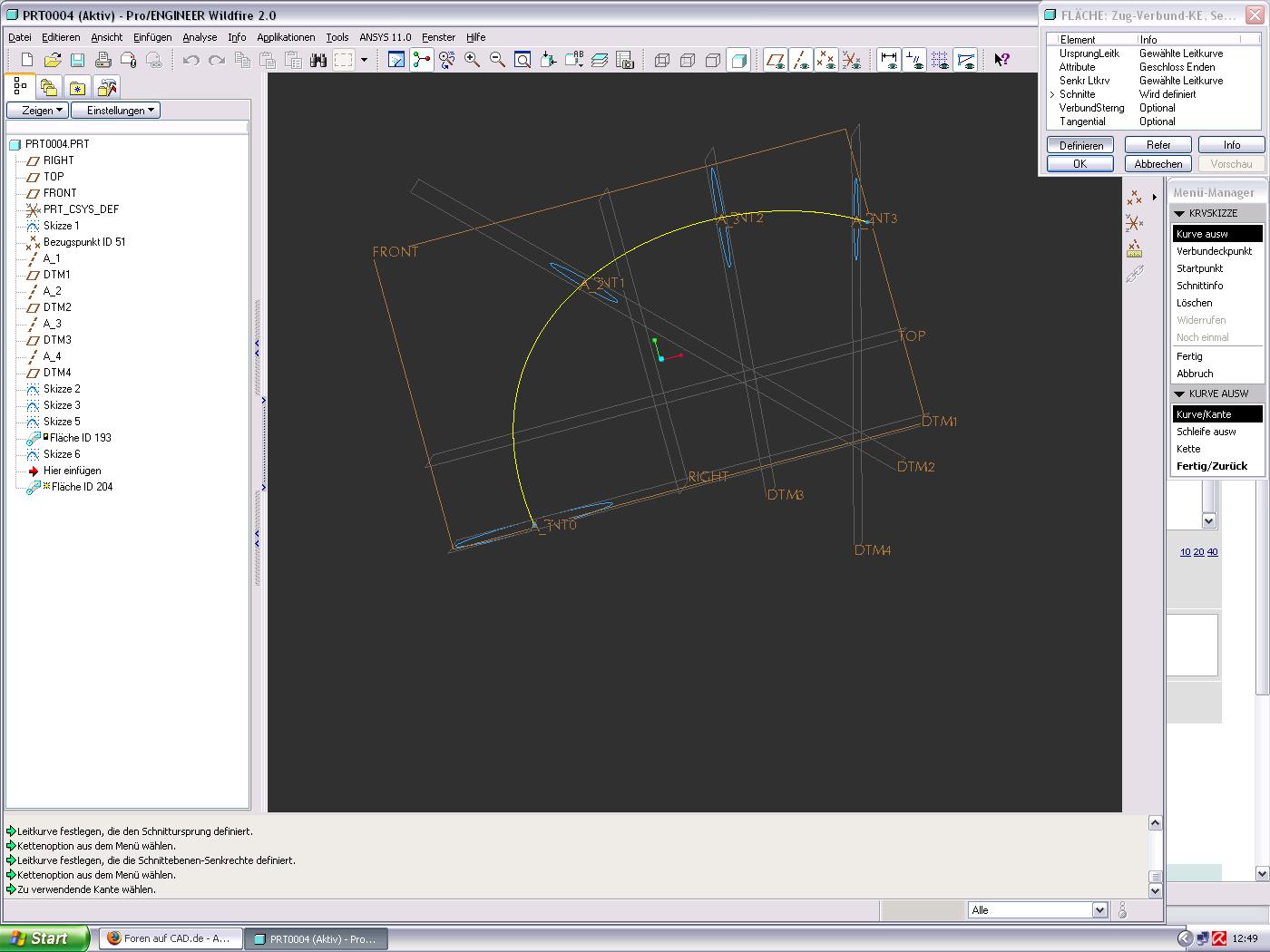

Nochmal ganz detailliert beschrieben:
Einfügen --> Zug-Verbund-KE --> Fläche
Verbundopt: Schnitt ausw, Senkr zu Leitk--> Fertig
Es öffnet sich Menü Fläche "Zug-Verbund-KE" Ich kann nun folgende Elemente definieren:
UrsprungLeitk --- welche Leitkurve oder Fläche muss ich hier auswählen, welche Kettenart?
Attribute --- klar
SenkrLtkrv --- welche Leitkurve wird hier gewählt?
Schnitte --- siehe Bild1
VerbundStrng
Tangential
Zu bild 1:
Welche Schnitte sind wie zu wählen? Worauf ist hier unbedingt zu achten (Pfeilrichtung, etc.)
Ich wäre für weitere Hilfe sehr dankbar.

erstellt am: 20. Jan. 2009 13:00    Editieren oder löschen Sie diesen Beitrag!  <-- editieren / zitieren -->   Antwort mit Zitat in Fett Antwort mit kursivem Zitat    Unities abgeben: 1 Unity (wenig hilfreich, aber dennoch)2 Unities3 Unities4 Unities5 Unities6 Unities7 Unities8 Unities9 Unities10 Unities Nur für lumberjack 10 Unities + Antwort hilfreich
Die Doku ist schon für WF3.
In WF2 gibt es das Schaltpult leider noch nicht.
#SenkrZuUrsprLtkrv #Fertig
#Leitkurve auswählen
#Kurvenkette #eine Linie der Kurve wählen
#Alle wählen
Wenn der Startpunkt am falschen Ende ist:
#Startpunkt #solange auf #weiter klicken, bis der richtige Endpunkt hervorgehoben wird
#akzeptieren
#Fertig
#Automatisch
#Fertig
solange auf #Nächst. klicken, bis der gewünschte Punkt für die zweite Skizze hervorgehoben wird
#Akzeptieren
so oft wiederholen, bis alle Punkte definiert sind
Ist der letzte Punkt erreicht erfolgt automatisch die Abfrage nach dem Drehwinkel.
Einfach die 0 bestätigen.
Der Rest sollte wieder selbsterklärend sein.
[EDIT] Du hast schon zu viele Elemente in Deinem Teil. Dir sollte die Leitkurve mit den Punkten für die Schnitte reichen. Die Ebenen sind nicht notwendig. [/EDIT]

erstellt am: 20. Jan. 2009 13:35    Editieren oder löschen Sie diesen Beitrag!  <-- editieren / zitieren -->   Antwort mit Zitat in Fett Antwort mit kursivem Zitat    Unities abgeben: 1 Unity (wenig hilfreich, aber dennoch)2 Unities3 Unities4 Unities5 Unities6 Unities7 Unities8 Unities9 Unities10 Unities
Danke für die Antwort.
Wenn ich die Ebenen lösche, lösche ich auch gleichzeitig die Radien mit.
Bis zum Punkt "Automatisch" komme ich mit, dieser erscheint bei mit nicht. Alles weitere dementsprechend auch nicht.
Hat nicht irgendjemand einen link für ein entsprechendes Tutorial aus WF2 dazu?

erstellt am: 20. Jan. 2009 14:01    Editieren oder löschen Sie diesen Beitrag!  <-- editieren / zitieren -->   Antwort mit Zitat in Fett Antwort mit kursivem Zitat    Unities abgeben: 1 Unity (wenig hilfreich, aber dennoch)2 Unities3 Unities4 Unities5 Unities6 Unities7 Unities8 Unities9 Unities10 Unities Nur für lumberjack 10 Unities + Antwort hilfreich
Original erstellt von lumberjack:
Was kommt denn bei Dir nachdem Du auf #Fertig geklickt hast? Bild?
[EDIT] Hast Du vielleicht vergessen Kurvenkette einzustellen und nur eine einzelne Kurve gewählt? Obwohl, da macht mich etwas stutzig: Du hast geschrieben, wenn Du die Ebenen löscht, werden die Radien auch gelöscht. Sind denn die Radien alle in einer Skizze? Wenn nicht mußt Du sie natürlich erst zu einem einzigen Kurvenzug verbinden. [/EDIT]

erstellt am: 20. Jan. 2009 14:16    Editieren oder löschen Sie diesen Beitrag!  <-- editieren / zitieren -->   Antwort mit Zitat in Fett Antwort mit kursivem Zitat    Unities abgeben: 1 Unity (wenig hilfreich, aber dennoch)2 Unities3 Unities4 Unities5 Unities6 Unities7 Unities8 Unities9 Unities10 Unities
Herzlichen Dank erst einmal für die Mühe. Aller Anfang ist leider schwer.
Die Radien sind wie in der Anleitung des zweiten Beitrags von nobody 333 erstellt. Soweit ich das überblicke, sind diese alle in einer Skizze und liegen auf 4 unterschiedlichen Ebenen, die senkrecht zur Leitlinie liegen.
Wie verbinde ich die Radien denn zu einem einzigen Kurvenzug?
