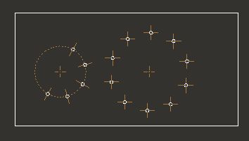

in meiner Einstellung ist es nicht möglich: radial_pattern_axis auf YES zu stellen. Was mache ich falsch bzw. fehlen mir hier Rechte?

wenn du radial_pattern_axis auf yes stellst, kannst du mit zeigen/wegnehmen die Teilkreise der Muster anzeigen lassen. So haben wir es bei INNEO gelernt.
Leider funktioniert die Sache jetzt nicht.

Die Einstellung, die Du suchst heisst radial_pattern_axis_circle
aber das ist keine globale Einstellung (config.pro) sondern eine Zeichnungseinstellung (z.B. DIN.DTL) HTH

Bei um Achse gibt es auch einen Teilkreis,
notwendig ist aber das man die Bohrung vorzugsweise über die Option "Durchmesser" angelegt hat.

Original erstellt von Joerg24:
Bei um Achse gibt es auch einen Teilkreis, notwendig ist aber das man die Bohrung vorzugsweise über die Option "Durchmesser" angelegt hat.
Das ist auch eine so eine "urbane Legende"
Bevor man solche Behauptungen aufstellt, sollte man es genau überprüfen.  Anbei ein Beweis-Bild aus der Wildfire 2.

aber ich muß nochmal nerven. wie schaff ich es denn, eine einzelne Bohrung mit Durchmesser/Radius und Winkel zu Bemassen. Inklusive Teilkreis und Mittellinien.
Die Bohrung wurde mit Durchmesser und Winkel erstellt.

von einer einzelnen Bohrung gibt es keinen Teilkreis, dieser wird erst beim Mustern erzeugt
