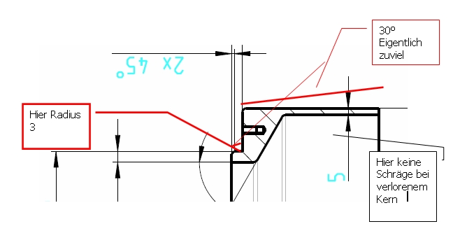

Wir haben in Kü ein projekt als Hausübung bekommen, ung ich kenn mich mit der Gusszeichnung nicht aus.
Als Vorgabe haben wir: 3 mm Gusszugabe
                       R3 Gussradius
                       30 Grad Gussschräge
Ich weiß nicht wo die 3mm hin gehören, und mit den 30 grad kann ich auch nichts anfangen.
Könte mir jeband bitte das anhand des Beispieles im Anhang erklären?

Wenn ich das richtig interpretiere dann müssen alle Radien mind 3mm aufweisen. Das bedeutet es darf keine scharfen Kanten geben damit sich die Form richtig füllt und es keine effekte wie Verzug Lunker etc gibt.
Die 30 Grad könne sich dann nur auf die Entformungsschräge beziehen, die an der Aussenkante in Entformungsrichtung angebracht wird. 30 Grad sind aber ziemlich viel. 5° tuns oft auch schon.
Moment ich mals dir mal auf

Vielleicht in etwa so
So richtig gussgerecht ist das aber auch noch nicht. Dann müsste für das Rohteil mindestens noch die Bohrung mit Gewinde raus und die vom Kreismuster. (Die 30° kommen mir extrem komisch vor, warens vielleicht 3°)
Gusstechnisch gäbs da noch einiges an Optimierungspotential wenn ich mir das so anschaue. Auf jeden fall brauchst du da deine Materialzugabe.
Was auf deiner Zeichnung ist ist das Fertigteil, also das was du später aus deinem Gussrohling "rausschneidest"

Arbeite dich einfach mal ein bisschen in die Thematik ein, das ist ja auch Zweck der Übung. Dann verstehst du auch die Angaben recht schnell.
