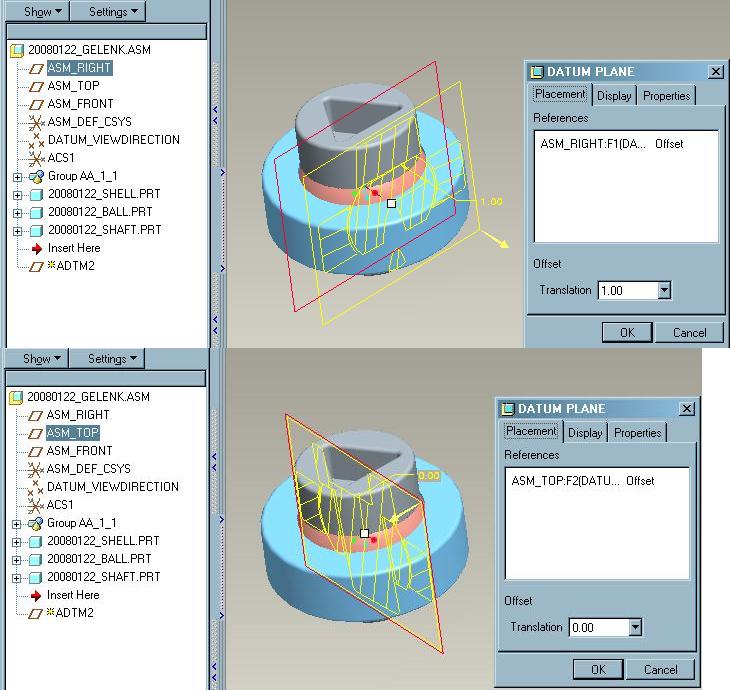

Kennt jemanden einen Weg einen ebenen Schnitt auf eine andere Ebene zu referenzieren?
Im Pro/Program finde ich nicht von der Schnitterzeugung.
Danke!

Entschulidgung - habe mich unklar ausgedrückt.
Es geht um das umreferenzieren eines Querschnitts.

Was passiert, wenn du die Ebene umdefinierst ? Geht natürlich nur, wenn nichts anderes davon abhängt.

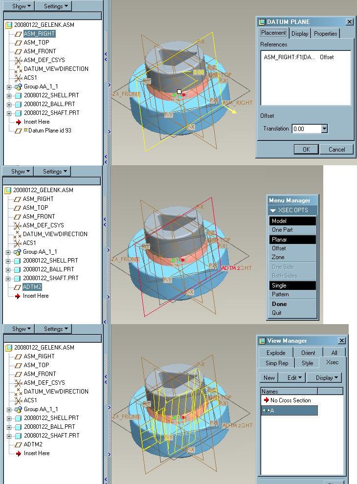

Ein Grundsatz an dem man nicht zugrunde geht: Für jeden Schnitt eine eigene Ebene definieren!
Das heißt, sitzt der Schnitt auf einer Ebene, die auch von anderen KEs benutzt wird, geht Umdefinieren nicht. Da kann man den Schnitt nur neu erzeugen. Und die Zeichnungsansicht auch gleich umdefinieren.
Aber jetzt gleich richtig:
Bild 1 oben: Eine Ebene mit Versatz 0 erzeugen
Bild 1 mitte: Die neue Ebene als Schnittreferenz benutzen
Bild 1 unten: Fertig
Die neue Ebene läßt sich dann einfach umdefinieren:
Bild 2 oben: Maßänderung, Ebene jetzt mit Versatz
Bild 2 unten: Umdefinieren, Ebene neu ausgerichtet
Jedesmal macht der Schnitt alles mit. Bei "Bild 2 Oben" bleibt auch die Zeichnungsansicht erhalten. Bei "Bild 2 unten" selbstverständlich nicht.

- Für jeden Schnitt eine eigene Ebene definieren
(- Für jeden Stufenschnitt auch eine eigene Skizzierebene definieren)
- Alle Schnittebenen ans Ende des Modellbaums schieben und umbenennen (Bsp: Section_A)
