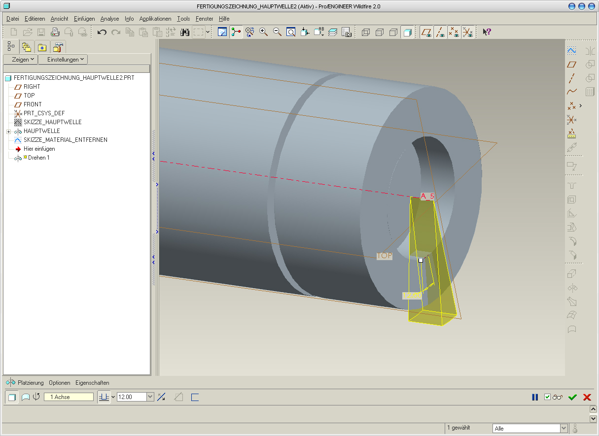

hey,
ich bin pro e neuling, versuch seit 2 tagen mich einzuarbeiten. ich hab erfahrung mit 3dsmax und komm irgendwie mit pro e nich wirklich klar.
hab mehrere probleme, aber alle irgendwie umständlich umgangen, bis auf folgendes:
es muss doch irgendwie möglich sein zwei volumenkörper zu schneiden.
also sagen wir mal, ich hab eine recheckige platte und einen zylinder der durchgeht, dann muss ich doch ein loch in die platte machen können. mir ist natürlich klar das man das bei dem beispiel mit extrudieren machen könnte, aber meine form is etwas komplexer.
ich bin dabei eine stirnverzahnung für eine welle zu modelieren.
ich hab die form in 3d hinbekommen, aber schaffs jez nicht die form in meine welle zu schneiden..
ist es allgemein nur möglich 3d körper aus 2d skizzen zu formen? ich hätte wesentlich weniger probleme, wenn ich z.b. im skizzen tool einfach meine skizzierebene ändern könnte und so dann einen 3d körper erzeugen. so kenn ichs halt aus 3dsm..
naja genug geschwafelt, ich wäre für jede hilfe dankbar, weil ich langsam am durchdrehn bin hier.

Zur eigentlichen Frage:
In der Baugruppe: --> Editieren --> Komponentenoperationen --> Ausschneiden.
Da kann man Volumen miteinander verschneiden. Aber wenn da zuviele Radien und Zeugs dran sind kann es Probleme geben.

achja, ich hab mal angefangen das problem anders anzugehn und bin wieder bei einem anderen problem gelandet:
ich hab meine welle und will erstmal sozusagen ein rechteck reinschneiden, dann mit der musterfunktion das ganze wiederhohlen und zum schluss phasen reinmachen damit ich meine zähne für die stirnverzahnung hab.
jez mag nur irgendwie das drehen toll nichtmehr. ich kann kein material entfernen, der button is grau und es geht nix.
irgendwer ne idee woran das wieder liegen könnte?

Darf ich vielleicht trotzdem an das Problem erinnern. Hier nun schön in einem kurzen prägnanten Satz:
Das Material entfernen von einem Körper der mit dem Drehen-Tool erzeugt wurde ist nicht möglich.
Weitere Informationen falls nötig:
Ich habe es auch mit ganz simplen Körpern versucht. Beispielsweise habe ich eine Scheibe mit besagtem Tool erzeugt und anschließend versucht ein Loch mit dem Extrudieren-Tool hineinzuschneiden.
Doch der Material entfernen Button ist immer grau unterlegt und funktioniert nicht.
Sobald ich dann einen Körper mit dem Extrudieren-Tool erzeuge ist der Button da. Wenn ich dann allerdings versuche etwas in den gedrehten Körper zu schneiden kommt eine Fehlermeldung:
WARNUNG: DREHEN_2 ist vollständig außerhalb des Modells; Modell unverändert.
Ich hoffe es kann mir jemand helfen und bin wie immer für jede Hilfe dankbar.

erstellt am: 31. Dez. 2008 11:19    Editieren oder löschen Sie diesen Beitrag!  <-- editieren / zitieren -->   Antwort mit Zitat in Fett Antwort mit kursivem Zitat
Material entfernen kann man natürlich nur innerhalb vorhandenen Materials.
Kann es sein, dass Du nicht auf die Materialentfernungsrichtung geachtet hast?
Versuch doch einfach mal diese umzuschalten.

erstellt am: 31. Dez. 2008 11:43    Editieren oder löschen Sie diesen Beitrag!  <-- editieren / zitieren -->   Antwort mit Zitat in Fett Antwort mit kursivem Zitat    Unities abgeben: 1 Unity (wenig hilfreich, aber dennoch)2 Unities3 Unities4 Unities5 Unities6 Unities7 Unities8 Unities9 Unities10 Unities
Ich bin mir nicht sicher ob ich weiss was du damit meinst.
Ich habe zwei Bilder in den Anhang von der Nachricht.
Meinst du mit der Materialentfernungsrichtung den Button auf dem ersten Bild?
Das zweite Bild ist ein noch ein Screenshot von der Welle und dem inaktiven Material entfernen Button. Vielleicht sieht jemand einen typischen Anfängerfehler oder so etwas.

erstellt am: 31. Dez. 2008 12:08    Editieren oder löschen Sie diesen Beitrag!  <-- editieren / zitieren -->   Antwort mit Zitat in Fett Antwort mit kursivem Zitat
Also in dem Bild kann ich jetzt direkt keinen Fehler erkennen.
Die Vorschau zeigt, dass ein volumen erzeugt werden kann, ergo müsste dieses auch abgezogen werden können.
Besteht Deine Welle aus einem Volumen?
Handelt es sich bei dem erkennbaren Absatz um einen Einstich oder ist die Welle hier durchtrennt?
Versuch doch einmal simpel anzufangen.
-glatte Hohlwelle

Ah. Problem gefunden und beseitigt.
Hab es nach deinem Tipp mit einer Hohlwelle versucht und es hat wunderbar geklappt. Aus dem gleichen Skizzen-Rechteck mit einer Vollwelle dann auch.
Der einzige Unterschied war jetzt, das meine Skizze für die Welle nicht abgeschlossen war sondern offen. Daran lag es letztendlich auch.
Ok, das passiert wenn man den nicht mit den Grundlagen anfängt, schon klar.
Hast du vielleicht den Grund dafür das es mit einer offenen Skizze nicht geht? Würde mich auch interessieren.
Riesen Dankeschön für die Hilfe auf jedenfall!

Offene Skizze - Welle wird als Flächen-KE modelliert!!
Davon kann man kein `Volumen` entfernen!!
