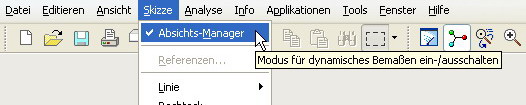

Hallo Leute ich finde den Absichtsmanager nicht.
Im Buch bei uns steht Menüleiste->Skizze->Absichtsmanager aber wenn ich auf den Skizze-Tool gehe da sehe ich keinen Absichtsmanager.
Kann mir jemand helfen?

Ich habe grade zwar nur WiFi3 zur Hand, aber Dein Buch meint wohl das:

Es öffnet sich auch kein Fenster, falls du das meinst.
Beim Absichtsmanager handelt es sich "nur" um die Anzeige von Kriterien wie Tangential, Vertikal oder Horizontal.
Wenn du z.B. eine Linie auf einem Kreis zeichnen willst, dann zeigt er dir ein "T" an, womit er "tangential" sagen will und dir vorschlägt, dass die Linie halt tangential auf dem Kreis beginnen soll. Falls du das nicht willst, dann einfach den Menüpunkt deaktivieren.

Hallo Newcumer,
ganz so einfach ist der Absichtsmanager dann doch nicht erklärt. Insbesondere wenn man ihn abschaltet. Ohne Absichtmanager hat man zum skizzieren keine Icons mehr zur Verfügung, stattdessen ein uraltes Menü, welches einem Neuling das Skizzieren doch reichlich erschwert. Es gibt auch keine grauen Maße mehr, und wenn man ein Maß setzt oder löscht wird einem nicht sofort gemeldet, daß die Skizze über- bzw. unterbemaßt ist. Diese Meldung erhält man erst wenn man die Skizze regeneriert.
Heutzutage ist der Absichtsmanager eigentlich standardmäßig aktiviert, so daß sich keiner mehr Gedanken darum machen muß.
In alten ProE-Versionen gab es den Absichtmanager noch gar nicht, so daß diejenigen welche vor langer Zeit mal ProE gelernt haben bis ins letzte exakt die Skizze definieren mußte. War in meinen Augen ein Super Lerneffekt und zumindest ich möchte die Erfahrung des Skizzierens ohne Absichtsmanager nicht missen. Auch wenn ich mich heute, wie wohl jeder, des Absichtsmanagers gern als Werkzeug zur schnelleren Erstellung einer Skizze bediene.
Eine Skizze ohne Absichtmanager muß 100%ig i.O. sein, eine Skizze mit Absichtsmanager kann auch (eingeschränkt) 50% i.O. sein, und der Absichtsmanager packt die anderen 50 % als Bedingungen und graue Maße hinzu.
Als Tip: Wer Zeit und Muße hat sollte sich ruhig mal mit dem Skizzieren ohne Absichtmanager beschäftigen. Denn zumindest in der Wildfire2 hatte ich doch hin und wieder beim Fehlermodus, daß ProE den Absichtmanager nicht mehr angeboten hatte, und die Skizzenkorrektur tatsächlich nach alt hergebrachter Weise vorgenommen werden mußte.

Kleiner Tip zum Absichtsmanager:
immer sehr übertrieben zeichnen, und immer schauen, dass man nicht an irgend einer Referenz "hängen" bleibt.
Wenn du keine Tangente möchtest musst du dem Absichtsfuzzi das gaaanz deulich zeigen. Also mal ganz fett daneben zeichnen.
In diesem Falle würde dann statt der Bedingung "T" ein graues Mass erscheinen, dieses kannst du dann durch Doppelklick ändern. Dann ist es auch "fest".
Wenns dumm läuft hast du sonst deine ganze Skizze voll mit Bedingungen die du mühsam wieder rauslöschen musst... hmpf..
Das hätte man ja dann gleich ohne Absichtsmanager machen können.
Probier das ruhig mal aus, um Grundkenntnisse bzw. -abläufe kennen zu lernen kann das nicht schaden. Danach probierst du es mit der "Abkürzung" (also mit AM).
Mit ein bisschen Übung lernt man schnell dem Herr Pro/E seine Absichten mitzuteilen.
