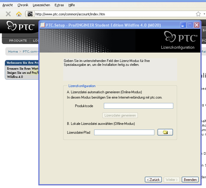

ich bin ein bisschen frustriert gerade, da es für Computer-Normalos anscheinend nicht mehr möglich ist ein Programm normal zu installieren. Habe von der Hochschule für Mathcad, Matlab und ProE WF4 eine Studentenlizenz bekommen und was ich seit zwei Tagen geschafft habe ist lediglich die Installation von Mathcad. Aber das ist ein anderes Thema.
Zu meinem Problem. Wie in dem angehängten Bild zu sehen ist bekomme ich keine Lizenzdatei online, obwohl, wie im Hintergrund zu sehen ist, ich Internetverbindung habe.
Gestern habe ich einen Account bei PTC eingerichtet, da dies anscheinend für die Installation wichtig ist. Meine Vermutung ist, dass das etwas mit der Lizenzdatei zu tun hat, was weiß ich aber nicht.
Wie bekomme ich jetzt diese sch*** Lizenzdatei (Sorry, wollte eigentlich nicht fluchen, musste das aber jetzt mal loswerden )
Kann mir vielleicht bitte jemand helfen??

Kann bitte ein Admin das erste Bild entfernen? Wollte eigentlich meine Lesezeichen-Symbolleiste nicht preisgeben
Habe Ersatz angehängt

Ich habe selber noch nie eine SE-Lizenz anforndern müssen, aber wenn ich mich nicht irre, dauert das manchmal ein paar Stunden, bis die Lizenz per Mail eingeht. Dann das Lizenzfile lokal speichern und bei der Installation auswählen.

Diesen Beitrag mit allen Tipps und Tricks hast Du ja bestimmt schon gelesen und befolgt, oder?
Klassische Probleme sind Sonderzeichen oder Leerzeichen im Installationspfad, Sonderzeichen bei der Lizenzanforderung, usw.
Probier bitte mal alles, was im verlinkten Beitrag steht und gib dann hier Rückmeldung. HTH &

Hallo Michael,
den Beitrag habe ich nicht gelesen, er handelt ja von einem anderen Problem oder seh ich das falsch
Jedenfalls möchte ich ja die Lizendatei im Online-Modus bekommen, wenn ich sie per Email bekomme ist das ja der Offline-Modus. Mir eigentlich egal ob Online oder Offline, allerdings kann ich mich nicht erinnern eine Lizenzdatei per Email bekommen zu haben (muss nochmal nachschauen, hab gestern schon eine Email von PTC bekommen, hab aber gedacht das ist einfach eine Bestätigung dass ich mich angemeldet habe. Ich bekomme allerdings gerade keinen Zugang zu meinen Emails)
Ich werde die Installation am Wochenende fortsetzten müssen, dann gibts nochmal feedback ob und wies funktioniert hat.
Wenn jemand noch weiß warum ich das nicht im Online-Modus machen kann, ich wäre sehr interessiert an der Antwort.

Hatte oben wohl einen anderen Beitrag im Kopf, gib einfach mal "lizenz" in die Suche, dann siehst Du sehr schnell, was ich gemeint habe!
Original erstellt von Seidens:
Was genau funktioniert denn eigentlich nicht?
Gibt es eine Fehlermeldung?

Wie im Bild oben dargestellt, komme ich gleich zu Beginn der Installation zu dem Fenster wo ich auswählen kann wie ich die Lizenzdatei handhaben will. Und und A ist der Button Produktcode generieren grau hinterlegt, also ich kann den Online-Modus überhaupt nicht nutzen, obwohl ich ja wie im Hintergrund zu sehen ist, Internetverbindung habe.

Das könnte davon kommen, dass eine zentrale Firewall (Hochschule, Landesserver oder  gelbe Kiste, etc.) bestimmte Verbindungen blockt. Versuche es halt per e-Mail.

aber den notwendigen Produktcode hast Du schon?
Solange der nicht eingegeben wurde, bleibt besagter Knopf ausgegraut...
