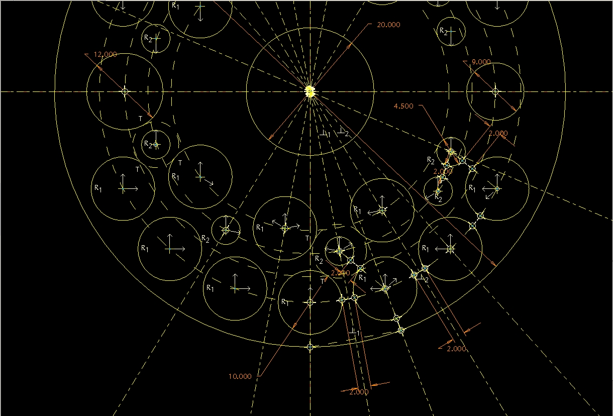

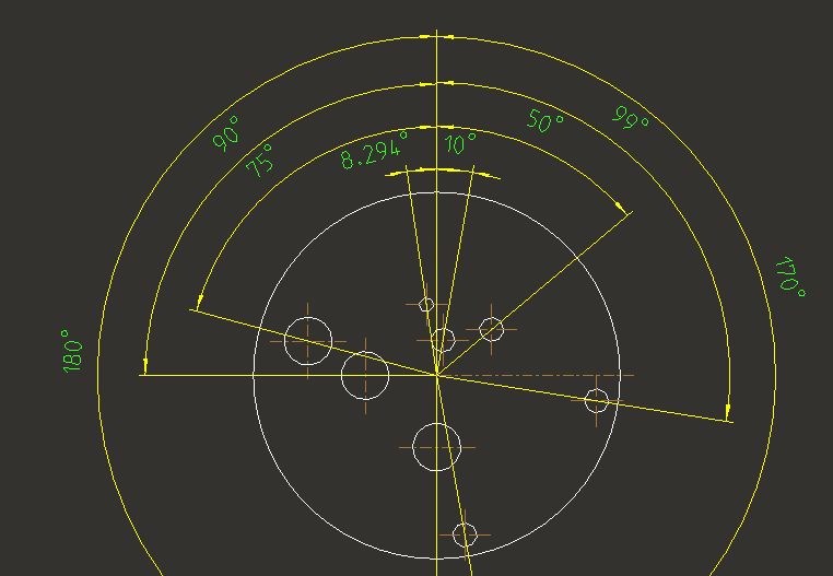

Hallo liebe ProE-Zeichnungsableiter,
habe gerade noch eine peinliche Situation meistern können.
Ein Lochkreis sollte für die Werkstatt Teilapparat-gerecht
vermaßt werden.
Das über eine Skizze erzeugte Lochmuster (nicht musterfähig) siehe
Anhang habe ich über herkömmliche Vermaßung nicht hinbekommen, mit
"Linie anlegen -> 2 Punkte" ging es nicht.
Dank Forumsuche und Börga http://ww3.cad.de/foren/ubb/Forum12/HTML/012613.shtml#000021
klappte es mit "Ansatz editieren" des Achsenkreuzes.
Jetzt die Frage:
Kann man ordinatenmäßig zur 180°-Position (senkrecht nach unten) als
Nullpunkt die anderen Löcher als Winkelmaß vermaßen?
Schöne Grüße
Martin

Die einzige wirklich saubere Lösung ist, die Bohrungen mit dem Bohrungstool über die Durchmesserbemaßung zu erzeugen.
Bei Deiner Variante mit dem geänderten Ansatz sind Fehler vorprogrammiert, da sich die Achsen ja nicht automatisch mit drehen, wenn sich die Bohrung verschiebt.
Über die Ordinaten kannst Du nur linear bemaßen.
Oder Du fängst das Pfuschen richtig an:
Skizze - Mittelpunkt des Teiles und Bohrungen als Referenzen - Linien durch die Mittelpunkte zeichnen - anschließend den Linienstil auf Mittellinie ändern - Diese Linien zum Bemaßen verwenden.
Hat einen einzigen Vorteil: Diese Linien ändern automatisch den Winkle, wenn sich die Bohrungen verschieben.

... Das über eine Skizze erzeugte Lochmuster (nicht musterfähig) ...
Warum nicht musterfähig? Ist doch eigentlich ein Lehrbuchbeispiel für ein Tabellenmuster. Und dann solltest du auch zu jeder Bohrung die Bemaßung in der Zeichnung gezeigt bekommen. Einziger Nachteil des Tabellenmusters: keine automatischen Teilkreise in der Zeichnung und die Ausrichtung der Achsen ist nicht gedreht.

Bei dem Lochmuster handelt es sich um Materialfreisparungen
mit zueinander 2mm Wandstärke als Vorgabe, Skizze anbei.

Dann gib doch in der Skizze die Winkel zu den Hilfslinien als Referenzmaß an.
Diese Maße kannst Du Dir dann in der Zeichnung zeigen lassen.
Meike

In der Skizze kann ich die Winkel nicht vermaßen, da überbestimmt
durch die 2mm-Abstandsmaße der Kreise.
Werde diesen Tip mit dem "Referenzmaß" aber trotzdem mal probieren.

In der Skizze kannst Du unter #Skizze #Bemaßung #Referenz
Klammermaße erzeugen.
Das ist genau für den Fall, daß die Skizze sonst überbestimmt wäre.
Meike

Hallo Meike,
habe jetzt nochmal alle Varianten ausprobiert:
"Ansatz editieren": Achsenausrichtung wird doch aktualisiert bei Änderungen!
"Referenzmaß": Jetzt habe ich endlich den Sinn verstanden (Klammermaß wegen Überbestimmtheit)
Funktioniert sehr gut, auch das "REF" läßt sich als Text entfernen.
"Skizze mit Lochkreisen und Linien" als Mittellinie deklariert:
Super Lösung, für mich die besste!
Alles in einem Aufwasch zu erledigen, Lochkreise sind sichtbar und Linien können
winkelvermaßt werden.
Vielen Dank
Gruß Martin

Den Befehl mit "Ansatz editieren" und an Geo ausrichten habe ich
im ersten Schritt falsch angewendet, da ich den Innkreis an einem
beliebigem Kreispunkt erwischt hatte und nach diesem ausgerichtet
wurde.
Richtig ist "Achsen einblenden" und an den Achskennzeichen z.B. A8 und A4 beider Achsen anzuklicken.
Die ganze Vorgehensweise im Pro/E ist aber doch sehr umständlich.
