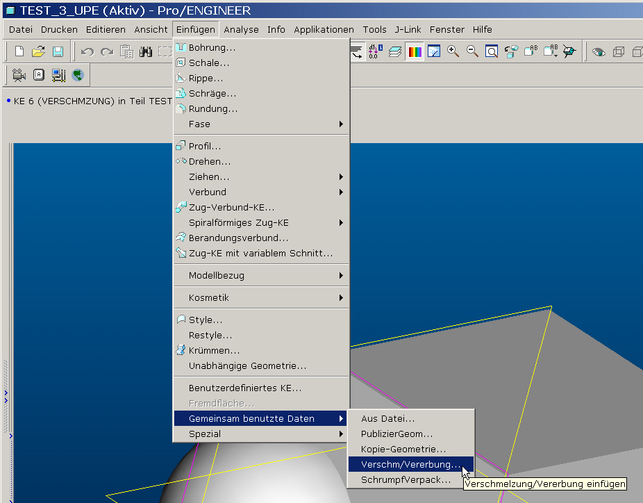

Hallo zusammen.
muß aus einer Baugruppe einen Part erstellen, der komplett ein Volumen ist (also keine Flächen vorhanden). Bei der möglichkeit über den export eines Iges- oder step-files bekomme ich bei einem Import wieder ein Flächenmodell. mit hilfe der Schrumpfverpackung klappt es eigentlich, dedoch entstehen an einigen Stellen Flächen und einige Teile fehlen. hat einer noch eine Idee??
Danke im vorraus

erstellt am: 16. Dez. 2008 10:17    Editieren oder löschen Sie diesen Beitrag!  <-- editieren / zitieren -->   Antwort mit Zitat in Fett Antwort mit kursivem Zitat    Unities abgeben: 1 Unity (wenig hilfreich, aber dennoch)2 Unities3 Unities4 Unities5 Unities6 Unities7 Unities8 Unities9 Unities10 Unities Nur für sreuarb 10 Unities + Antwort hilfreich
Einfügen / Gemeinsam benutzte Daten / Verschm/Vererb
Dazu basteln sie sich eine Neue BG in die sie die zu verschmelzende BG und den neuen Teil einbauen.
Im neuen Teil der dann die Verschmelzung enthält Einfügen / Gemeins .....
mfg HP

erstellt am: 16. Dez. 2008 10:24    Editieren oder löschen Sie diesen Beitrag!  <-- editieren / zitieren -->   Antwort mit Zitat in Fett Antwort mit kursivem Zitat    Unities abgeben: 1 Unity (wenig hilfreich, aber dennoch)2 Unities3 Unities4 Unities5 Unities6 Unities7 Unities8 Unities9 Unities10 Unities
Danke für deine Antwort
Kann bei mir leider nur schrumpfverpack und aus Datei anwählen. die Möglichkeit, welche du meinst gibt es bei mir (Wildfire2) leider nicht.

erstellt am: 16. Dez. 2008 10:24    Editieren oder löschen Sie diesen Beitrag!  <-- editieren / zitieren -->   Antwort mit Zitat in Fett Antwort mit kursivem Zitat    Unities abgeben: 1 Unity (wenig hilfreich, aber dennoch)2 Unities3 Unities4 Unities5 Unities6 Unities7 Unities8 Unities9 Unities10 Unities Nur für sreuarb 10 Unities + Antwort hilfreich
bei bestimmten Anwendungsfällen würde ich eine externe Schrumpfverpackung mit der Option verschmolzener Körper erstellen

erstellt am: 16. Dez. 2008 10:26    Editieren oder löschen Sie diesen Beitrag!  <-- editieren / zitieren -->   Antwort mit Zitat in Fett Antwort mit kursivem Zitat    Unities abgeben: 1 Unity (wenig hilfreich, aber dennoch)2 Unities3 Unities4 Unities5 Unities6 Unities7 Unities8 Unities9 Unities10 Unities
habe ich auch schon probiert, jedoch entstehen dabei einige Flächen und einige Teile fehlen komplett.

erstellt am: 16. Dez. 2008 10:28    Editieren oder löschen Sie diesen Beitrag!  <-- editieren / zitieren -->   Antwort mit Zitat in Fett Antwort mit kursivem Zitat    Unities abgeben: 1 Unity (wenig hilfreich, aber dennoch)2 Unities3 Unities4 Unities5 Unities6 Unities7 Unities8 Unities9 Unities10 Unities Nur für sreuarb 10 Unities + Antwort hilfreich
Original erstellt von sreuarb:
Wo kommen den die Flächen her? Sie entstehen nicht in der Schrumpfverpackung, da diese nur Volumenmodelle vereint.
Fehlende Teile kann man hinzufügen bei der Erstellung.

erstellt am: 16. Dez. 2008 10:30    Editieren oder löschen Sie diesen Beitrag!  <-- editieren / zitieren -->   Antwort mit Zitat in Fett Antwort mit kursivem Zitat    Unities abgeben: 1 Unity (wenig hilfreich, aber dennoch)2 Unities3 Unities4 Unities5 Unities6 Unities7 Unities8 Unities9 Unities10 Unities Nur für sreuarb 10 Unities + Antwort hilfreich
In der BG ein neues, leeres Teil erzeugen.
#Editieren #Komopnetenoperationen #Verschmelzen
#Zielteil wählen (Das neue, leere) #MMT
#zu verschmelzende Teile wählen #MMT
Bei der Nachfrage, ob das Referenzteil ausgebaut werden soll mit NEIN antworten.

erstellt am: 16. Dez. 2008 12:50    Editieren oder löschen Sie diesen Beitrag!  <-- editieren / zitieren -->   Antwort mit Zitat in Fett Antwort mit kursivem Zitat    Unities abgeben: 1 Unity (wenig hilfreich, aber dennoch)2 Unities3 Unities4 Unities5 Unities6 Unities7 Unities8 Unities9 Unities10 Unities
Danke funktioniert soweit. Nur bei einigen teilen gibt er fehlermeldungen raus, dass sich die Geometrie überlappen würde. naja da muß ich mal nach schauen. Danke für eure Hilfe.
