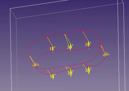

hallo,
habe ein Langloch und möchte die Rundungen mit Formschräge von ca. 25° bis 30° erzeugen, die geraden Flächen mit ca. 1° ausformen. Nur wie?
vielen Dank im voraus

ich würde ggf. 2 Kurven skizzieren, eine auf der Oberseite für den Schrägenauslauf, und eine auf der Unterseite für den Schrägenbeginn (ggf. kann man auch hier die Körperkanten wählen). Dann ein Zug-KE mit diesen beiden Referenzen als MSchnitt. Anders ist der Übergang von 1° auf 25° glaube ich nicht zu relaisieren.

langloch.prt.txt
Original erstellt von DirkWK:
... Anders ist der Übergang von 1° auf 25° glaube ich nicht zu relaisieren. ...
Das geht sehr wohl. Und das sogar mit dem Tool, mit dem man Schrägen erzeugt.
Bild anbei und Teil anbei.

Beim Schrägen-Tool gehts doch nur bis 30°, oder ?
In dem Fall könnte man die 2-Kurven-Idee auch aufgreifen und über Berandungsfläche verbinden.

Da hab ich wieder was dazugelernt
Hab's auch mal gleich getestet. Einzig die Übergänge sehen mitunter recht interessant aus, wenn der Übergangsbereich relativ klein ist. Aber für die Fälle könnte man ja immer noch einen anderen Weg gehen.

danke, das ist genau das wonach ich gesucht habe... Danke auch für das Beispiel. Mit einer Fläche kann ich es auch nachvollziehen (Winkel hinzu). Aber wie komme ich dann zur nächsten Fläche? Die Hilfe von Pro/E lässt mich da auch im Stich.

LMT auf dem Handle gedrückt halten und den Winkel auf die nächste Flächenkante ziehen.
