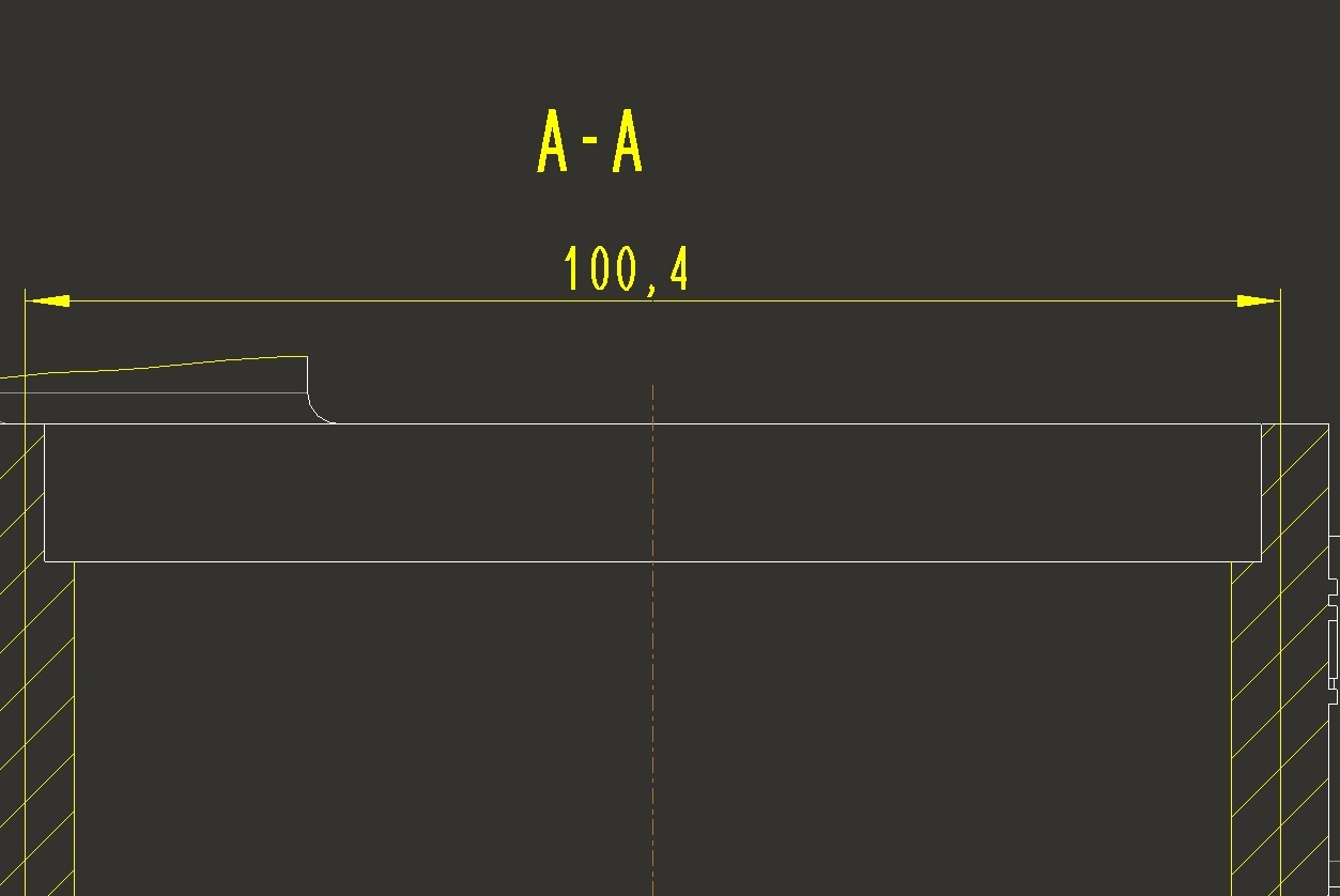

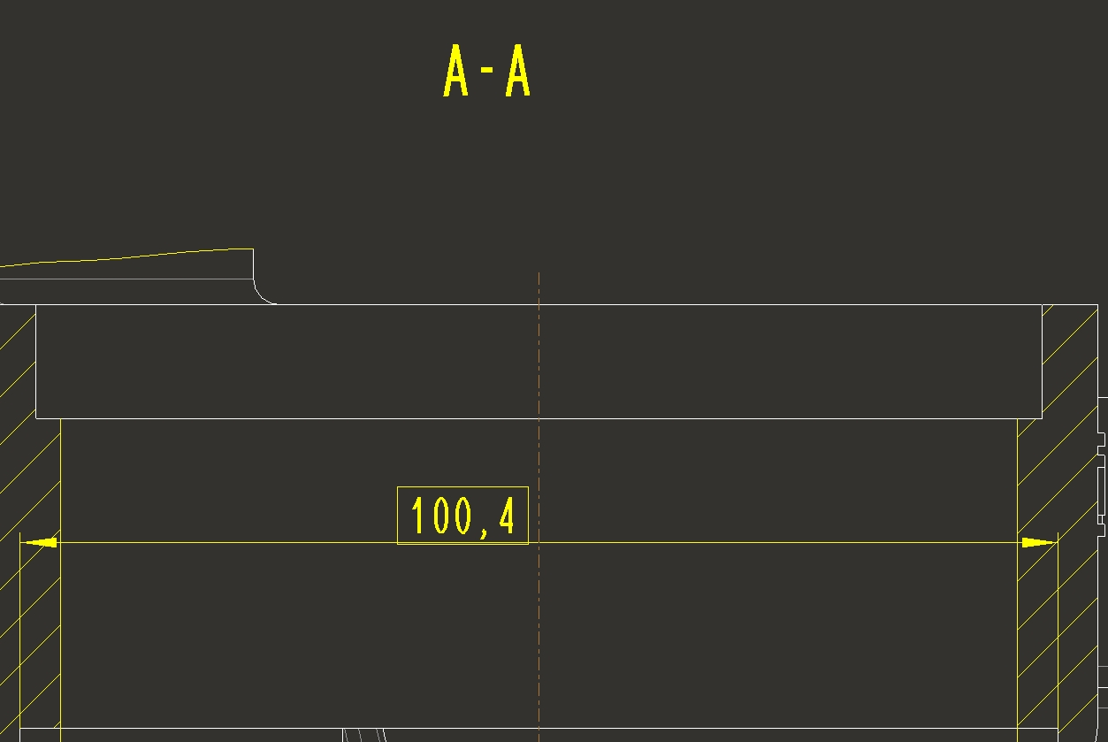

Hallo Zusammen,
bei der Zeichungserstellung unter WF-4 habe ich folgendes Problem:
Ich habe eine Maß erstellt, welches sich im Bereich eines Schnittes befindet (allerdings nicht im Bereich der Schraffur). Dieses Maß bekommt automatisch einen Rahmen verpaßt (es ist keine Basisbemaßung, auch wenn es so aussieht). Wenn ich diese Maß aus dem Schnittbereich herausschiebe, verschwindet der Rahmen automatisch. Ich habe dazu 2 Beispiel angehängt.
Ich vermute, dass der Rahmen um das Maß mit der Schraffur zusammenhängt. Was muss ich einstellen, damit dieser Rahmen nie gezeigt wird?? Unter WF-2 ist das so nie vorgekommen!
Danke und Gruß,
Konst_20

erstellt am: 16. Dez. 2008 10:14    Editieren oder löschen Sie diesen Beitrag!  <-- editieren / zitieren -->   Antwort mit Zitat in Fett Antwort mit kursivem Zitat    Unities abgeben: 1 Unity (wenig hilfreich, aber dennoch)2 Unities3 Unities4 Unities5 Unities6 Unities7 Unities8 Unities9 Unities10 Unities Nur für Konst_30 10 Unities + Antwort hilfreich
Ich habe den selben Effekt auch schon gehabt.
Dazu wurde ein Call bei PTC aufgemacht.
Die haben sich bis jetzt aber noch nicht gemeldet.

erstellt am: 17. Dez. 2008 08:50    Editieren oder löschen Sie diesen Beitrag!  <-- editieren / zitieren -->   Antwort mit Zitat in Fett Antwort mit kursivem Zitat    Unities abgeben: 1 Unity (wenig hilfreich, aber dennoch)2 Unities3 Unities4 Unities5 Unities6 Unities7 Unities8 Unities9 Unities10 Unities Nur für Konst_30 10 Unities + Antwort hilfreich
in den Eigenschaften der Ansicht gibt es die Funktion
"HLR für Schraffuren"
Mit der Einstellung "Nein" verschwindet der Rahmen.
Gruss Martin
