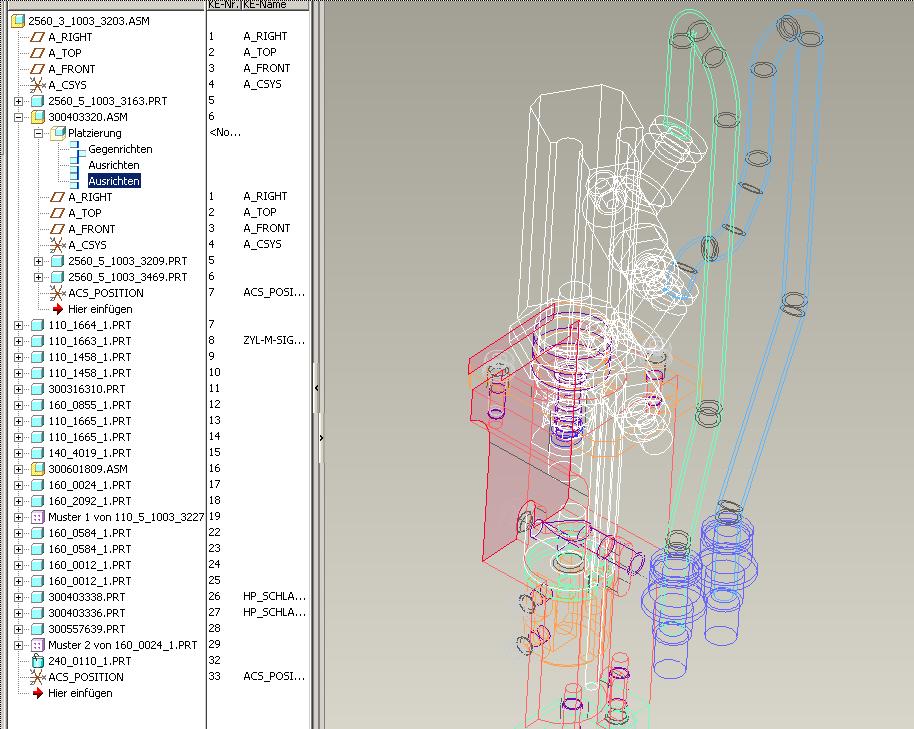

Wir haben diese Woche unsere ganze Entwicklung von WF2 auf WF4 umgestellt.
Als WF2 User waren wir es uns gewohnt, dass die Plazierungen der Parts oder Baugruppen einfach da waren...aber nun hat man dieses Platzierungs KE. Gibt es irgend einen Grund wofür man das braucht? Gibt es ev. eine Möglichkeit, diese KE nicht anzeigen zu lassen?
Danke schon im Voraus

Im Modellbaum #Einstellungen #Plazierungsorder wegnehmen und Modellbaumeinstellung speichern.
Oder in der definierten tree.cfg
COMP_PLACEMENT    OFF
reinschreiben.

Ich finde das sehr praktisch, um auf die Schnelle zu sehen, wie eine Komponente eingebaut ist - ohne "Definition editieren" aufrufen zu müssen.
