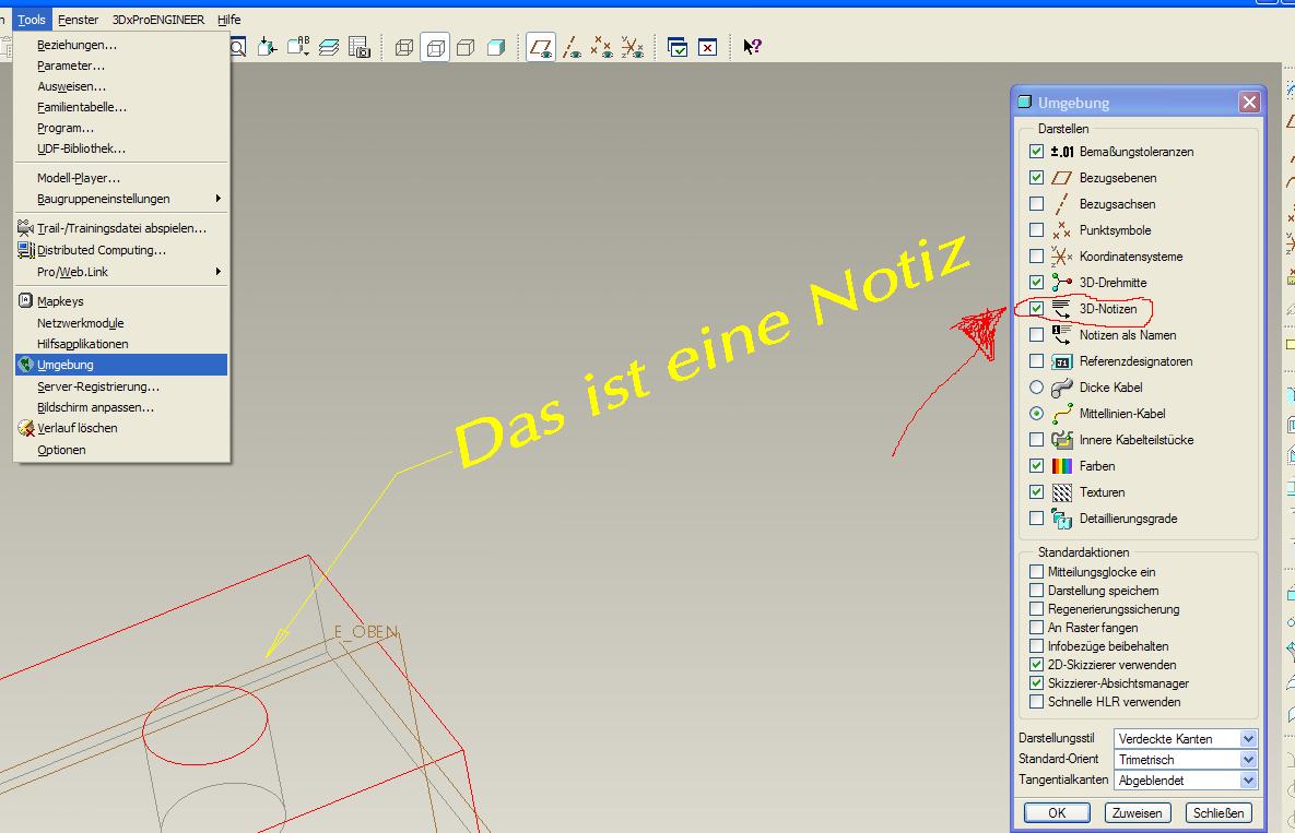

ich suche seit geraumer Zeit nach einer Einstellung, die mir die 3D-Anmerkungen in der Modelldarstellung auch wirklich anzeigt. Laut dem Buch von Prof. Wyndorps [4. Auflage 2008; S 106] soll die Option unter
Menüleiste --> Darstellungseinstellungen --> Bezugsdarstellung vorhanden sein. Kann diese aber bei mir
nicht finden.
Hab auch schon verzweifelt das config.pro-PDF-Skript im proE-Ordner durchgeschaut aber leider nichts gefunden. hat jemand von euch vielleicht eine Idee?
Anmerkung: Notiz existiert bereits (Sieht man im Modellbaum am jeweiligen KE)

Fast.
Guckst Du unter dem Menü Tools/Umgebung

#Tools#Umgebung#3D-Notizen

Config-option "model_note_display" auf "yes" setzen
