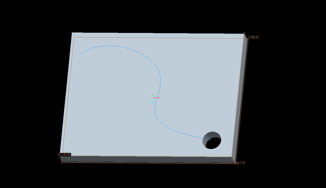

Gibt es eine Muster das sich an eine Leitkuve anpasst?
Wie auf dem Bild zu sehen ist, ist die Bohrung(=Profil)zu Mustern.
Das dann z.B. 5 Bohrungen die mittels Leitkuve(=Skizze) quer verteilt sind!?!?
...oder muß das die Bemaßung in X-Y-Koordinaten umgerechnet werden?
(z.B. Tabellen-Muster)

In WF3 gibt es sowas wie Muster entlang einer Kurve (den genauen Befehl weiß ich jetzt nicht).
In der WF2 gab es das IMHO noch nicht. Da musst Du Dir was anderes einfallen lassen oder auf WF3 updaten.

ProE updaten auf 3.0 ist nicht drin, weil wir das selbe Programm
unseres Auftragsgebers verwerden müssen.
...aber mittels Punkte lasst sich´s lößen!

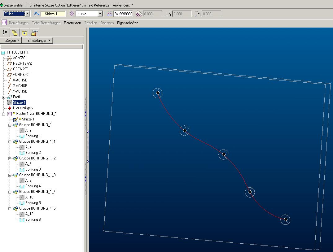

Es gibt auch die Möglichkeit über Füllen --> Kurve. Dafür braucht man dann keine Hilfskonstruktion. Aber da musst du den absoluten Abstand entlang der Kurve eingeben. Es läuft also nicht automatisch über die Anzahl der Bohrungen, aber das ließe sich auch über Beziehungen regeln. Mich wundert gerade nur, dass er mit keine Bohrung auf das Kurvenende setzt, wenn es genau hinkommt. (In meinem Versuch war die Kurvenlänge 340, also der Abstand der Bohrungen 85. Aber er machte mir nur 4 und ließ das Kurvenende frei. Bei 84,999999 machte er es dann.)
[edit]Bild angehängt. Sys-Info korrigiert[/edit]

In der WF3 hat man in diesem Bereich nachgebessert. Dann kann man auch die Anzahl angeben und noch einige Sachen mehr einstellen.

...geht so lange gut bis Du ein Richtungswechel hast!
