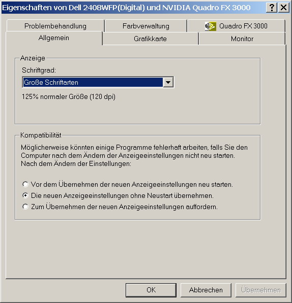

Hallo zusammen! (Das Monitor-Brett ist leider schwach frequentiert, drumm stell ich es mal hier in meinem Heimatforum  )
Habe vom 20" TFT auf 24" Widescreen umgestellt.
Im ProE auch TOP, nur die Schrift im Windows und auch besonders hier im Forum ist nun extrem dünn. Was beim lesen nach einiger Zeit echt anstrengend ist. (Mir flimmern schon die Augen)
Kennt das jemand ??? Woran liegt das?
Was kann man tun ???
(Am Schriftgrad unter Desktop /Eigenschaften / Dartellung hab ich rumgestellt, gefällt mir aber nicht wirklich. Hab da nur die Schrift der Buttons fett bekommen) Ich hätt aber gern die Windows Standardeinstellung so beibehalten. Grafikkarten- & Monitortreiber sind auch schon aktualisiert.

Guck mal unter:
Eigenschaften von Anzeige / Einstellungen / Erweitert / Allgemein / DPI-Einstellung /

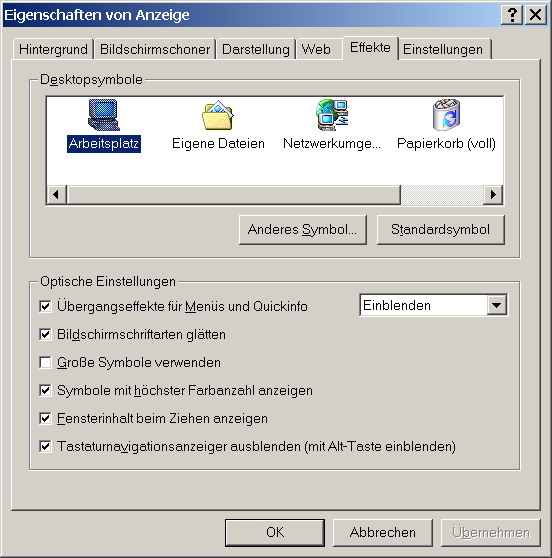

Ausserdem:
Eigenschaften von Anzeige / Darstellung / Effekte / Kantenglättung auf "ClearType"
Von M$ gibts zum Thema ClearType ein Powertoy namens ClearTypeTuner.

...unter Eigenschaften von Anzeige / Einstellungen / Erweitert / Allgemein / DPI-Einstellung -> hab ich im Anhang ein Bild, auf 120 dpi
...unter Eigenschaften von Anzeige / Darstellung / Effekte / Kantenglättung auf "ClearType" -> hab ich bei W2K (am neuen XP64 wird noch geschraubt) Bildschirmschriftarten glätten genommen. Auch ein Bild im Anhang.
Das Ergebnis ist aber noch wie vorher.

Diese "dünnen" Buchstaben werden von Cleartype behoben. Hier erklärt M$ das eigentlich schön. Cleartype ist allerdings erst ab XP integriert und M$ plant auch nicht, das für die anderen Systeme nachzureichen (einfach hier die Antwort auf die letzte Frage lesen).
Warum nimmt man das erst nach einem Displaywechsel war? Da kann ich etwas aus eigener Erfahrung wiedergeben. Ich hatte am heimischen PC über etwa 4 Jahre einen 19 Zoll Monitor (1280:1024) mit analogem VGA Eingang. Die Pixel haben etwas überstrahlt und das Bild war ingesamt matschig, was aber ohne einen direkten Vergleich nur schwer aufgefallen ist. Nachdem ich anfänglich auf Anraten eines Kollegen Versuche mit Cleartype gemacht habe ("das muss man bei einem LCD unbedingt aktivieren"), habe ich es dann deaktiviert, weil das Ergebnis schlechter aussah als ohne. Das deckt sich also mit scooters Erfahrungen am alten Bildschirm. Nach dem Wechsel auf einen 24 Zöller (1920x1200) mit DVI Eingang war das Bild plötzlich wesentlich schärfer und ohne Cleartype gab es nur diese ausgedünnten Buchstaben. Da Cleartype ja betriebssystembedingt momentan bei scooter keine Option ist, würde ich den Monitor mal über ein VGA Kabel anbinden (vorrausgesetzt der Monitor hat einen VGA Eingang). Das zeichnet dein Bild weich und die Schrift sollte ansehlicher werden. Zumindest bis zum Workstationwechsel eine Option.
kleiner Nachtrag: der Monitor vor mir hat eine Option Schärfe/Sharpness (ob das alle haben, weis ich nicht). Auch damit lässt sich eine Weichzeichnung erreichen. So könnte man zumindest das antiquierte VGA Kabel im Schrank lassen.

TOP Marco & Michael oben !!!  Das war´s!
Ich habe jetzt mal den neuen 64bit-XP Rechner angeklemmt (ist zwar noch nicht vollständig fertig, zum ClearType testen reichte es aber) und siehe da, die Schrift ist dicker. =TOP!
Da also, bei allen Einstellungen gleich (@Pro_Blem), die Schrift nach dem Wechsel von 20" auf 24" ausgedünnt ist, liegt es wohl wie schon vermutet, an der größeren Auflösung von 1600 auf nun 1920.
Nochmals DANKE an alle! (10Ü´s gabs ja schon  )
