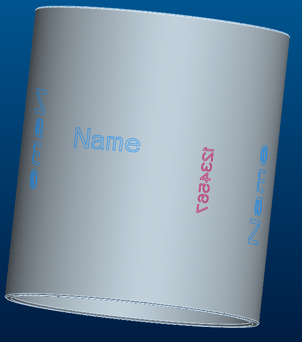

bin beim Suchen auf diesen Beitrag gestoßen: http://ww3.cad.de/foren/ubb/Forum12/HTML/002777.shtml#000007
und wollte mal fragen ob es in WF3, WF4 oder WF5 einen Lösung gegen das Durchscheinen für Kosmetiken gibt?
Ziel ist nur die Kosmetiken zu sehen, die auf der zugewanden Seite liegen und nicht die Darstellung wie sie beim anzeigen von verdeckten Kanten entsteht.

Habe unter WF4 mal eine Platte mit einem Text als Kosmetik erstellt und die Skizze ist im schattierten Modus (und nur im schattierten Modus) auf der Unterseite der Platte nicht sichtbar.
