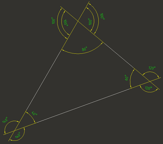

HI Leute
hab mich schon durch alte Themen gescrollt und keine Lösung gefunden!
Beim erstellen meiner Bemaßungen sind alle auf rechts , bis auf eine!
Es wurden alle händisch erstellt also nicht über Zeigen/Wegnehmen.
über Zeigen wegnehmen funktioniert es auch nicht.
Die Maßlinie ist zwischen 2 Biegungen eines Blechteils und wurde an beiden Seiten mit der Option "Schneiden" erstellt.
Danke schon mal im vorraus

Die Bemassung steht leicht schräg und hat keine 90°.
Sie soll von rechts lesbar sein

Ist bei ProE eine Eigenart bei Winkelbemaßung.
Die werde verkehrt herum dargestellt, also nicht von Rechts, sonder von links lesbar.
Kannst Du nicht ändern, außer Du verschiebst die Maßzahl, bis Sie auf die andere Seite wechselt. Aber daß sieht dann meistens noch besch...ner aus.

Pro/ENINEER hat schon immer die Winkelmaße nach DIN bemaßt, zumindest was die Ausrichtung des Textes betrifft! Meike, kannst Du ein Beispiel posten, wo Pro/ENGINEER das verkehrt macht?

Die 100° Winkel oben werden falsch bemaßt.
Jeweils der rechte der beiden Winkel ist das Maß, wie ProE es absetzt. Also von links zu lesen.
Erst wenn man die Maßzahl ein wenig aus der Mitte schiebt, rutscht Sie auf die "richtige" Seite. (Das jeweils linke Maß)

... aber genau so steht das Verhalten doch in der DIN. Ist die Maßzahl oberhalb oder unterhalb der X-Achse, dann dreht sich das Maß. Nachzulesen in der DIN!
... bis dahin
edit: man achte im Anhang auf das Maß 30-links!

Sinngemäss wäre bei mir das Mass 60° links oben nicht nach aussen wie in der  WinkelZeichnung sondern nach Innen.
