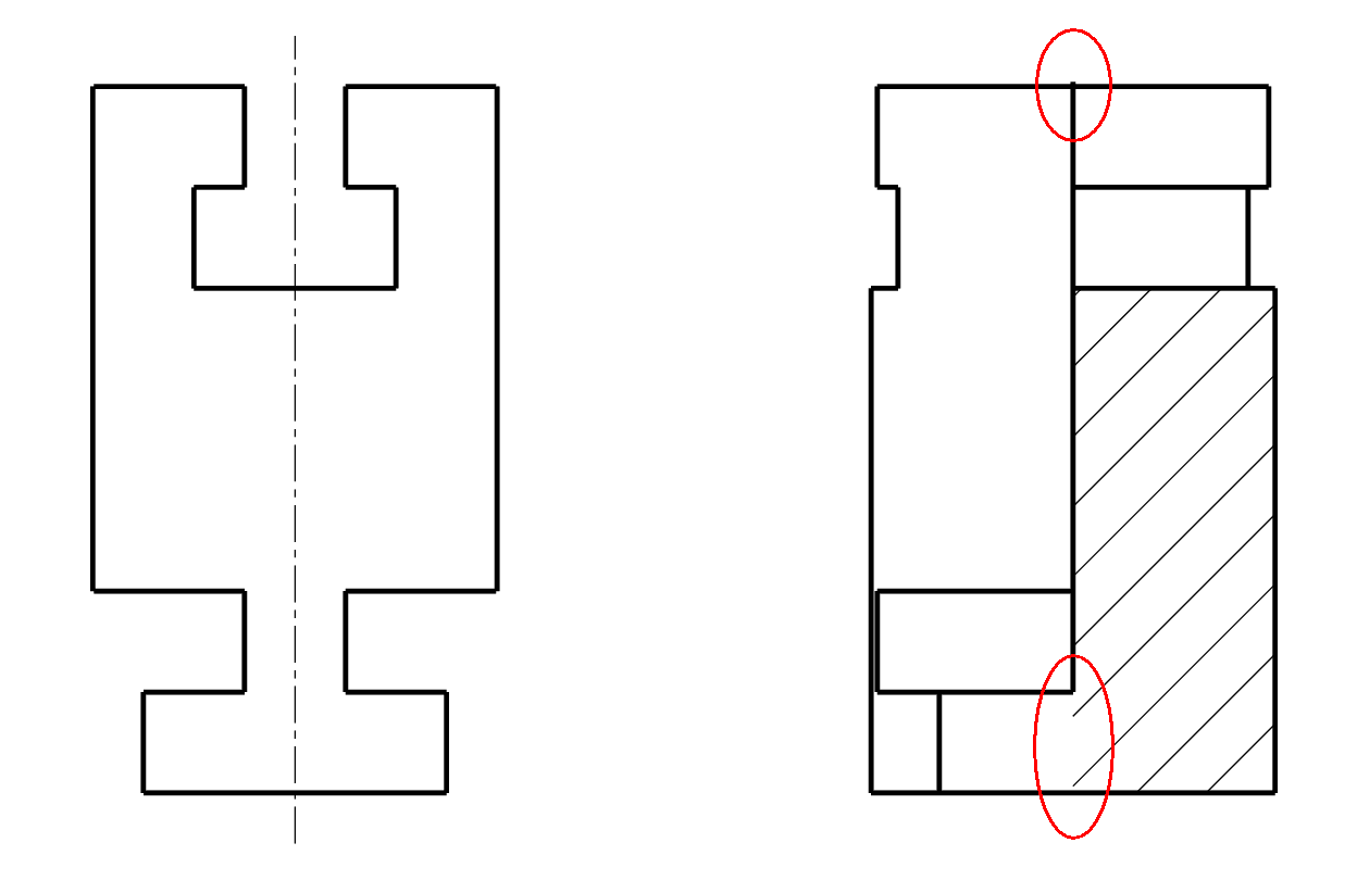

Hallo Pro/E-Spezialisten!
Ich habe seit dieser Woche nach mehreren Stunden Lehre plötzlich ein
Problem mit der Halbschnitt-Darstellung bzw. meine Studenten haben es.
Bei einigen (ca. 10 von 500) wird der Halbschnitt so dargestellt wie
angehängt. Es fehlt ein Stück der Linie im unteren Bereich, im oberen
guckt ein Stück über das Bauteil drüber (siehe rote Markierung).
Daß es bei Pro/E ja nicht möglich ist, einen Halbschnitt nach Norm
(keine Bauteilkante, sondern Strich-Punktlinie) zu generieren, wurde in anderen
Threads ja schon ausführlich beschrieben.
Aber das sich Pro/E nicht entscheiden kann, ob es die Linie ganz oder
gar nicht darstellt, ist mir in den letzten 8 Jahren Lehre noch nicht
untergekommen.
Ich weiss, daß Studenten viel herumklickern ohne zu wissen, was sie tun.
Aber ich habe das Bauteil x-Mal geprüft, ich finde keinen Fehler.
Im Anhang auch einmal eine richtige Darstellung, wie sie schon seit
Jahren Semester für Semester hier so generiert wird.
Wir benutzen Wildfire 2.0 M270 unter WindowsXP, wir haben ausser
Windows-Updates am System nichts verändert und das Problem tritt
sporadisch auf und kann nicht reproduziert werden.
Das Seltsame ist, wenn ich den Halbschnitt nachträglich auf die linke
Seite umschalte, ist die Darstellung in Ordnung. Den Fehler an sich
kann ich nur beheben, indem ich alle Ansichten lösche und neu generiere.
Ist Euch so etwas schon untergekommen?
Gruß Scully

Hmmm, danke für die Antwort, aber ich fürchte, es ist
auch richtig geklappt (meinst Du projiziert?) worden.
Selbst wenn man nur diese Ansicht neu erzeugt, dann
bleibt der Fehler bestehen.
Abgesehen davon müsste man ja beim Umschalten der Seiten beim
nicht fehlerhaften Modell eine falsche Darstellung
bekommen, das ist aber nicht der Fall.
Aber ich forsche weiter, heute sind noch mal ein paar
Stunden Lehre, ich bin gespannt, ob das Problem heute
auch auftritt.
Gruß Scully

Versuch einmal die Orientierung der Ebene, die zur Defintion des Querschnitts verwendet wurde umzuschalten.

Was ich damit meinte: Projektionsrichtung und Ausrichtung des Materialschnittes müssen zueinander passen, tut es das nicht, bekommt man Darstellungsfehler. Hab ich nämlich auch schon hinter mir. Leider hast du in deiner Zeichnung die Schnittrichtung nicht mit angegeben, deswegen nur eine Vermutung von mir.

@Wyndorps:
Ja, in der Tat lässt sich durch Umschalten der Orientierung
der Referenzebene die richtige Darstellung erzwingen.
Allerdings müsste dazu der Student entweder vor Erstellung
der KE's die Ebene gekannt haben und umgeschaltet haben oder
im Nachhinein seine KE's umdefiniert haben. Das wage ich in
Anbetracht des 1.Semesters und 2. Stunde CAD zu bezweifeln.
@pacer_one:
Leider hat die Umschaltung der Materialrichtung keine
Änderung bewirkt. Wenn ich die Schnittpfeile hinzufüge,
zeigen diese auch in die richtige Richtung.
Ich versuche bewusst, die komplette Zeichnung zurückzuhalten,
weil dies die momentane Aufgabenstellung des Semesters ist.
Die Studis schauen natürlich auch in dieses Forum.
Am liebsten würde ich das Modell hier reinstellen, aber
dann kann ich mir für's nächste Semester was Neues ausdenken!
Das Problem kann nun zwar nach Prof. Wyndorps gelöst werden
ohne die Ansichten neu zu erzeugen, aber ich frage mich,
wie es gleichzeitig mehrere Studenten so hinbekommen, wie
es nicht sein sollte? Ich versuche die Fehler in der
Lehre natürlich nachzuvollziehen, um beim nächsten Mal
darauf hinzuweisen. Aber dieses Mal bin ich (noch) nicht
dahintergekommen.
Evtl. kann einer von Euch genau so eine Ansicht reproduzieren?
Gruß Scully

Eventuell ist die Ebene des Querschnittes so definiert, daß sich die Richtung bei jedem Regenerieren ändert.

Ich habe scully ein PDF-Dokument mit der bildlichen Beschreibung der Problematik geschickt.
Allerdings ist es seine Sache, über die Veröffentlichung zu entscheiden.
Die Ursache lag aber tatsächlich, wie vermutet in der Kombination aus Richtungsdefinition der Ebene, die für den Querschnitt verwendet wurde und Ansichtsausrichtung mit zugehöriger Schnittansicht. Im speziellen Fall war zudem die Orientierungsreferenz der Skizze zum Materialschnitt so unglücklich gewählt, dass ein Wechsel der maßgeblichen Ebenenrichtung den Materialschnitt ins Nirvana schaltete (womit arni1 mit seiner Vermutung auch sehr nahe lag).
Pro/E tut sich halt etwas schwer, wenn die Blickrichtung des Querschnittes der Zeichnung auf den weggeschnittenen Bereich gerichtet ist. Leider wird dann irgendein fast richtiger Schnitt dargestellt.
Hier wäre es erheblich zielführender, wenn einfach gar kein oder gleich der richtige Schnitt dargestellt würde.

Hallo Skully,
ich konnte das Problem lösen, indem ich in den Zeichnungsoptionen folgendes eingestellt habe:
crossec_type - new_style
Es ist ein Phänomen, daß wenn man diese Option ändert, fehlerhafte Schnittdarstellungen in der Regel wieder passen.
Den winzigen überstand der Linie habe ich damit allerdings auch nicht weg bekommen.

Momentaner Stand:
Ich habe Euch einmal das PDF-File von Prof. Wyndorps angehängt. Für die
ausführliche Beschreibung bekommt er noch einmal 5 Units, die ersten 5
waren quasi die "Anzahlung"
Aus dem PDF wird auf jeden Fall deutlich, wie man es nicht machen
darf. Es ist klar, daß Pro/E bei einer Ansicht auf den "weggeschnittenen"
Teil die Darstellung nicht hinbekommt.
Allerdings schaffe zumindest ich es nicht, die falsche Darstellung aus meinem
ersten Beitrag zu reproduzieren. Die Darstellung von Seite 3 aus dem PDF ist
kein Problem, aber Seite 4 bekomme ich in Pro/E "mit Absicht" nicht hin.
Heute hatte ich in der Lehre einen Studenten, der die falsche Darstellung
nach seiner Aussage in WF 2.0 so hinbekommen hat:
Profil -> Platzierung -> Definieren -> Auswahl XZ-Ebene -> Skizze
Jetzt hat er im Skizziermodus das Modell dynamisch in eine andere
Ebene gedreht und dann die Skizze gezeichnet. Durch kollineare Bedingungen
setzen haben sich nun neue (falsche) Referenzen ergeben, die als Ursache
zu gezeigter falscher Schnittdarstellung geführt haben. Leider konnte
ich auch diese Schritte nicht reproduzieren, so daß ich nicht wirklich weiss,
ob das der Fehler war. Alle falschen Varianten habe ich durch Neureferenzierung
zwar beheben können, aber niemals selbst erzeugen können.
Also bin ich genauso schlau wie vorher...
Die Option crossec_type - new_style hatte übrigens keinen Effekt
